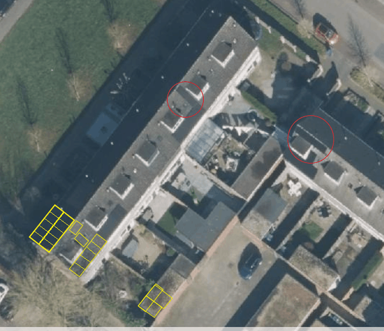

Hoe ik denk dat het kan op basis van de ruimte, (bovenzijde is noord). De rode omcirkelde zijn eventueel situaties wanneer iemand nog kleine panelen zouden kunnen leveren.

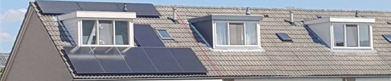

Foto buren achterzijde dak (met helaas nog kleinere formaten bij de nok ;( ) maar identiek aan de mijne.)

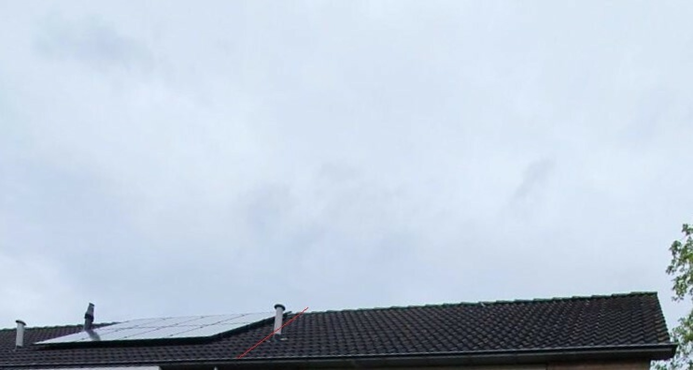

Foto voorzijde, pijpje is nog van mijn huis.

Beschikbare (dak)ruimte
- Afmetingen dak voor: 620 * 510 (zonder marges, dakpannen)
--- 3*4 (landscape á 175*115 400wp) = 4800wp = 12 panelen.
--- 5*2 (portrait á 113*228 550wp) = 5500wp (voorkeur) = 10 panelen.
- Afmetingen dak achter onder dakkapel: 620 * 193 (zonder marges, dakpannen)
--- 1*5 (portrait á 175*115 400WP) = 5 panelen
-Afmetingen tussen dakraam en dakkapel: 150*374 (zonder marges, dakpannen)
--- 1*1 (Portrait á 175*115 400WP = 1 paneel
-Afmetingen tussen rookgasafvoer-rookgasafvoer en dakraam-nok: 210*204 (zonder marges, dakpannen)
--- 1*1 (Portrait á 175*115 400WP = 1 paneel)
-Afmetingen nok tot aan dakkapel: 620*100 (zonder marges, dakpannen)
--- qua breedte te klein voor de hedendaagse afmetingen.
-Afmetingen schuur: 293*365 (zonder marges, bitumen)
--- 4*2 (landscape á 175*115 400WP) = 4 panelen
Volgens mijn eigen berekeningen zou dit het maximaal haalbare zijn uit het dak.
Hiermee kom ik op een minimum van:
23 panelen á 400wp = 9.200 WP*0.8 = 7360kwh
10 panelen á 550wp + 11 panelen á 400w = 9900 WP = 7960kwh
Als de schuur komt te vervallen kan ik 1600wp van bovenstaande aftrekken.
Schaduw
In de middag draait de zon naar de voorzijde (westen). Er staat naast het huis een grote boom waardoor ik wat schaduw op t dak heb aan de achterzijde. De zonnepanelen op de schuur zouden het meest gunstigs liggen.

Beste antwoord (via rreginaldd op 27-09-2022 23:42)
  • Ronald
  • Laatst online: 18:21
Prijzen van de offertes zijn prima. Vooral met solaredge (!!!)
Helaas alleen je eigen uitgewerkte legplan, dus beetje lastig inhoudelijk oordelen wat betreft de opties.
Ik denk eerder dat de SE4000H de juiste is dan de SE8K.
De se4000h is hooguit een compromis om op 20A af te zekeren, het max met standaard bedrading.
Op multiorientatie de som van de panelen gebruiken is raar, heeft vrijwel zeker geen solaredge designer gebruikt: een must bij multi oriëntatie 3 fase solaredge.
Als een technisch goed ontwerp met solaredge mogelijk is, zie ik geen reden om naar aps te kijken.
