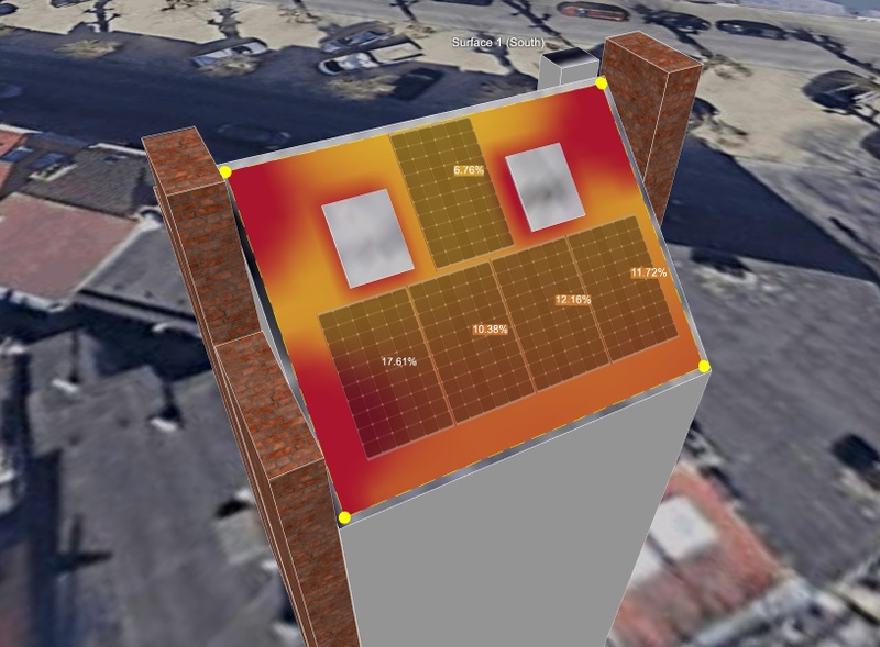

Voorkant (ZW) - hier wel wat schaduw van de bomen op de onderste rij
Afbeeldingslocatie: https://tweakers.net/i/US8_tzrkVgb9SHEv6FiZ8F9pQEc=/800x/filters:strip_icc():strip_exif()/f/image/sGcKlIo8DtzB1CerZLOT4lCg.jpg?f=fotoalbum_large

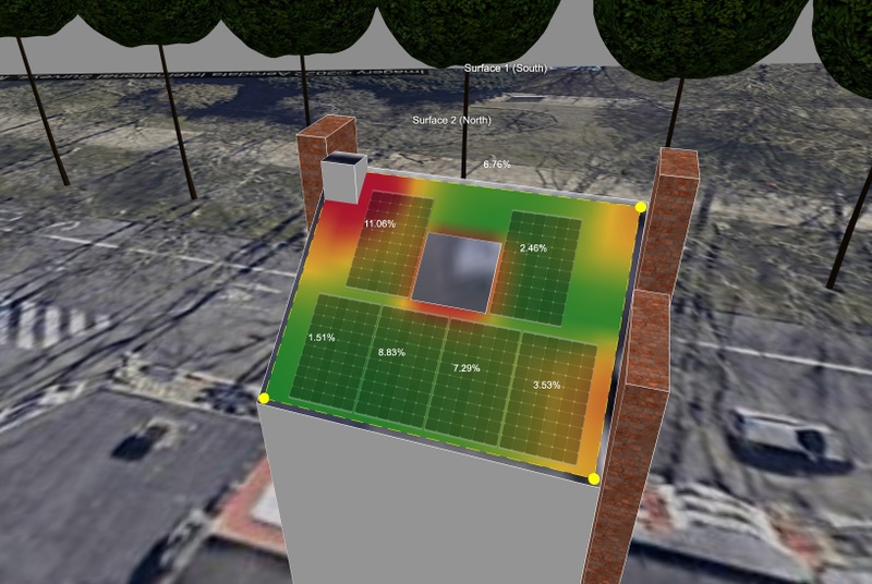

Achterkant (NO) - schoorsteen
Afbeeldingslocatie: https://tweakers.net/i/agwBWYeDGAsEkbqav7PFLhQoHn0=/800x/filters:strip_icc():strip_exif()/f/image/ITFMZ5QWu40iIGK3bOi4PbAJ.jpg?f=fotoalbum_large
Overweeg zelfbouw maar twijfel over de Vmpp van de 2 strings (onder 200V) samen met de schaduw
* Esdec Clickfit Evo pannendak montage
* 5 panelen ZW en 6 panelen NO
* Sunnyboy 3.0

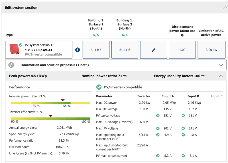

Simulatie met Ja solar JAM54S30 410W/MR (Vmpp 31,61V)
Afbeeldingslocatie: https://tweakers.net/i/By0CrAKin30X2sSgUZJkVEw-Bt0=/800x/filters:strip_exif()/f/image/a8rNQ60aUwLxW9RuW1NvE1KV.png?f=fotoalbum_large

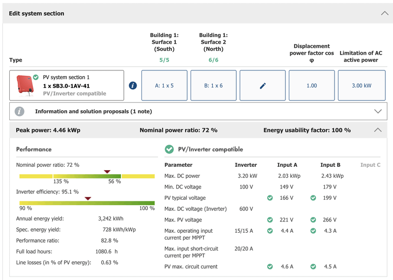

Simulatie met Trina Solar Vertex S 405W (Vmpp 34,40V)
Afbeeldingslocatie: https://tweakers.net/i/UMZKeQ_mXOkt3ZV2FgFy_WAQJB0=/800x/filters:strip_exif()/f/image/vvYQMXmBrm3FORxlWfbgLB7j.png?f=fotoalbum_large
Beter voor de Trina Solar panelen kiezen?
Komt dit goed met de Sunnyboy 3.0 MPP range 110-500V?

@Ronald @AUijtdehaag Kunnen jullie mij nog adviseren over omvormer en haalbaarheid met dit kleiner aantal panelen per string?

Ik zou het liefst met een omvormer en 2 strings werken. Denk je dat het hogere Vmpp van de Trina Solar Vertex S nog gaat helpen om beter in het MPP bereik van de omvormer te blijven als er delen worden uitgeschakeld door schaduw?

Hier een foto van 11 sep rond 16u30 met de schaduw van de bomen op de onderste helft van de dak aan de voorzijde. Daar zouden dus 4 panelen in portrait komen.
Afbeeldingslocatie: https://tweakers.net/i/MvzDT5-DItnTOW_PZn8pQZyBoMA=/232x232/filters:strip_icc():strip_exif()/f/image/IWco0h5YB49hbNtMTtDk5TzY.jpg?f=fotoalbum_tileAfbeeldingslocatie: https://tweakers.net/i/9xNSsp454dQ5Na7y0gIr3ftRFW8=/232x232/filters:strip_icc():strip_exif()/f/image/jTLmC2LGdQpfnIukH73KRs9N.jpg?f=fotoalbum_tile

SMA heeft relatief hoge string spanning nodig, dus voor een dak waar maar 5 panelen op gaan minder geschikt… dat doen de Chinese vriendjes helaas wat beter.
Tigo’s en elk ander niet actief geregelde optimizer (ala Solaredge) kunnen alleen spanning ruilen voor stroom, dus je verliest er string spanning mee. Ze nemen dan wel schaduw beheer over… naar je wil wel in bedrijf blijven ;)

Kijk eens op https://www.suncalc.org
Daar kun je schaduw simuleren gedurende het seizoen. Dat kan helpen om te bepalen vanaf welke datum je last heb van een boom. Of vanaf welk tijdstip.
