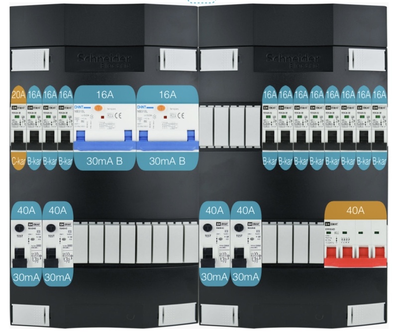

Hallo allemaal,
Ik ga mijn groepenkast vervangen en ben op dit moment bezig met een nieuwe groepenkast samen te stellen. Ik ga van 1fase naar 3fase. Ik heb binnekort een jacuzzi en een buitenzwembad +filter&warmtepomp, in de toekomst wil ik zonnepanelen en een warmtepomp voor het huis, alhoewel ik zie dat je met een warmtepomp voor het huis, ook het zwembad kan verwarmen. Dus daar zit ik nog naar te kijken.
Dit is de samenstelling die ik nu heb gemaakt:
14 groepen 3 Fase
1 Hoofdschakelaar 4P
1 40A 4P (1/3 fase)
4 Aardlekschakelaar 2P
4 40A 30mA 2P
1 Fornuisgroep 2P+2N
1 16A 2P+2N B-kar
14 Installatieautomaat 1P+N
13 16A 1P+N B-kar
1 20A 1P+N C-kar (voor mijn jacuzzi)
Mis ik iets voor de zonnepanelen/warmtepomp?
Ik heb nog 20 modules vrij
Bij voorbaat dank.

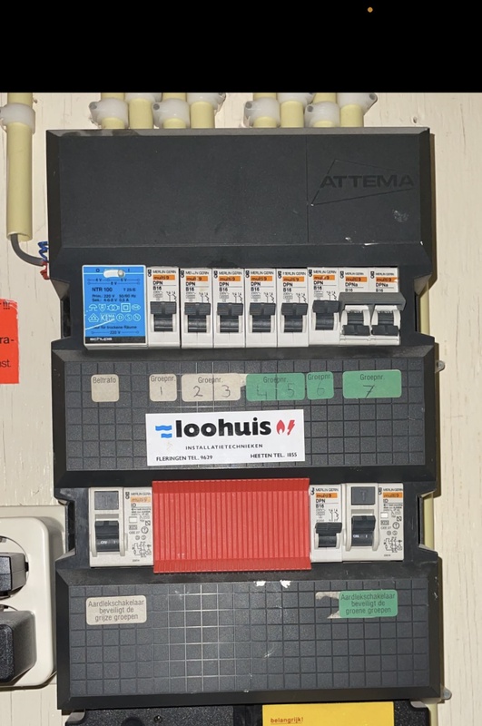

Misschien dat je beter even een foto post van je huidige kast (én ruimte). Op basis van dat wat je nu post aan wensen is er eigenlijk niets zinnigs te zeggen doordat het bijvoorbeeld alsnog niet kan gaan passen ... Ook niet al heb je 20 'modules' vrij op dit moment.

Zijn de jacuzzi en zwembad geen krachtstroomgroepen?
Hoeveel PV ga je leggen, is 40A genoeg?
Hoe ga je ineens van 7 naar 14 groepen?

jeroen3 schreef op maandag 26 september 2022 @ 21:10:
+- 16 panelen 400 wp
Jacuzzi was 20 amp c kar genoeg werd mij verteld bij aanschaf.
Ik ga een uitbouw doen dus krijg een badkamer en slaapkamer er bij. Ik dacht extra groepen voor in de toekomst vandaar naar 14
[ Voor 200% gewijzigd door teacher op 27-09-2022 00:53 ]

Vraag offerte op voor ABB SN lijn bij Sander vunderink. Zou zowaar voordeliger kunnen zijn dan de zaak waar je met de configurator hebt zitten spelen.
ABB is wèl een A-merk waar over iedereen het mee eens is.
Wat nodig is voor je panelen wordt bepaald door omvormer. Het wordt normaal gesproken op een eigen alamat/aardlek+automaat gedaan. 16x400 ruikt stevig naar 3 fase gewenst, maar afhankelijk van opstelling;)
Fornuis groep hoort op 2 fasen, en idealiter gewoon kracht groep. Wel even opletten hoe je fornuis aangesloten wordt… mijne heeft zowaar vast aangesloten kabel en verwacht 2p+2n 8)7

Ik zou de fornuisgroep 3 fasen doen. Warmtepomp wordt waarschijnlijk ook 3 fasen.
6400Wp zonnepanelen ook op een 3 fasen groep.
Misschien nog een 3 fasen groep voor een laadpaal? Alle 3 fasen groepen uitvoeren als aardleksutomaat.

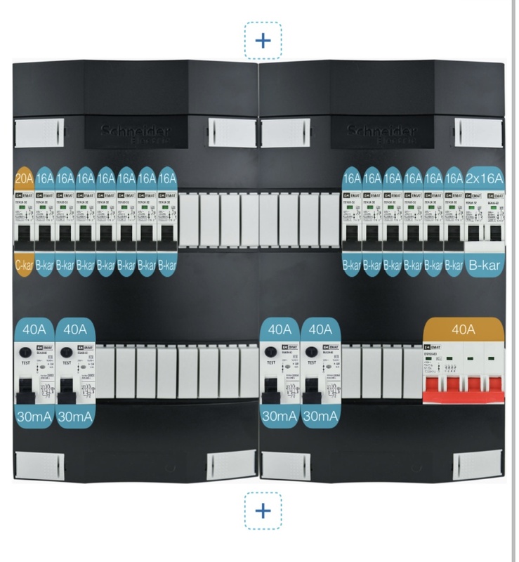

Afbeeldingslocatie: https://tweakers.net/i/MHDPqiZ86os4_--FIgxMOwOfsAA=/800x/filters:strip_icc():strip_exif()/f/image/lUug5dqrXOdRqlG7zQX5n9RR.jpg?f=fotoalbum_large
Zo iets dus

Tja, nu zou ik beide krachtgroepen in het rechter deel plaatsen. 3 aardleks links en de 4e laten vervallen want die heb je niet meer nodig met 12 1 fase groepen.
In de huidige verdeelinrichting zit zo te zien een beltrafo, die zou ik ook gewoon weer terugplaatsen. Het mooiste is dan boven in het linker deel bij de 1 fase groepen. Ik denk dat je met 10 1 fase groepen ook wel lekker op weg bent?
Inventariseer eerst eens wat je allemaal nodig hebt. Want hoe dienen je jacuzzi en zwembad aangesloten te worden? Andere grote verbruikers van >2000W? Advies is om deze op een aparte groep te zetten.
En hoe komen je pv panelen te liggen? Zoals Ronald al aangaf kan dat ook van belang zijn voor de afzekening.
