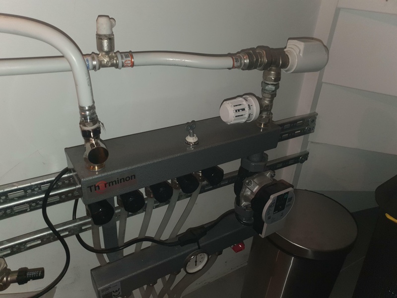

Nu hebben wij afgelopen zomer onze woonkamer een flinke verbouwing gegeven en vloerverwarming laten aanleggen. Er is in overleg met de installateur gekozen om 4 lussen aan te leggen en net voor de verdeler de de boel af te sluiten met een HR92 zodat het geheel als 1 zone aangestuurd kan worden door de EvoHome.
De HR92 zit dus gekoppeld aan de woonkamer groep en draait netjes open als er warmte vraag is. Het vloerverwarmings gedeelte werkt dus.

Foto's van de opstelling en het probleem:

Opstelling verdeler:
Afbeeldingslocatie: https://tweakers.net/i/1QGF6gcKdSRPV5gB1V6aFkkINcw=/800x/filters:strip_icc():strip_exif()/f/image/AMQzOxSUpmUt9MTncd6xTlII.jpg?f=fotoalbum_large

Ik heb een zelfde opstelling gemaakt voor een zone. Ik heb voor de woonkamer de evohome module als voeler gemaakt en de hr92 bij de vloerverwarming gewoon als domme aan/uit module gemaakt. Ik weet zo niet of je dat ook gedaan hebt, maar dat zou wel verstandig zijn. De temperatuur bij je vloerverwarmingmodule klopt waarschijnlijk niet met de werkelijkheid.
Loskoppelen van bestaande knoppen is iets wat snel vergeten wordt, goed dat je het bedacht hebt.

Ik heb inderdaad de evohome als voeler ingesteld. De trapkast waar de verdeler hangt is al gauw warmer dan de woonkamer.
Heb je een specifieke instelling gebruikt om de HR92 als 'domme' aan uit schakelaar te gebruiken? Ik heb de HR92 al wel ingesteld om de "volledige slag" te gebruiken met de optie 'lichthoog' op 1. Maar in de praktijk zie je dat de knop soms nog op 33% open staat. Zeker als de kamer al op temperatuur is.
Nu vind ik dat niet zo'n probleem want die 33% laat nog genoeg warm water door voor de verdeler om de lussen warm te krijgen.
