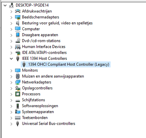

Eerlijk gezegd weet ik niet precies waar ik moet kijken. Ik gok hier...?
Afbeeldingslocatie: https://tweakers.net/i/N1qkxjoGFjeiEgxMBDc5prRrYJI=/full-fit-in/4000x4000/filters:no_upscale():fill(white):strip_exif()/f/image/IlOo3r6HlsUqoGAayVMowFt3.png?f=user_large

Zo te zien is Windows paraat.

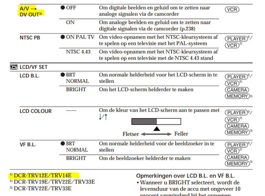

JanChr55 schreef op woensdag 28 september 2022 @ 11:20:Is er een expert instelling in het menu of zo iets dergelijks wat je kunt instellen?
Het kan ook DV uit heten.
Je hebt 'toevallig' geen handleiding meer van de camera? (is ook waar ik destijds het laatste in keek....)
Ik heb inderdaad de handleiding geraadpleegd,
https://www.sony.com/elec...anuals/3080/30803684M.pdf
maar helaas staat er geen 1) achter DV out (1 is mijn camera):
Afbeeldingslocatie: https://tweakers.net/i/uf7mhheUosCoR8hbZhVXtaDZRZk=/full-fit-in/4000x4000/filters:no_upscale():fill(white):strip_exif()/f/image/uO3PumBi9i0vaaeiE5epAlzp.png?f=user_large
