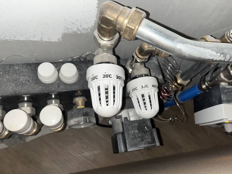

We hebben hier de rare situatie dat de vloer richting de meterkast op sommige plekken wel erg warm wordt. Het is een nieuwbouwwoning (april dit jaar opgeleverd) met stadsverwarming en heeft beneden een thermostaat en vloerverwarming. Op de verdiepingen radiatoren.
Hoe ik er achter kwam (weet niet of relevant, maar ik meld het toch maar even):
Vandaag sloeg voor het eerst de thermostaat aan. Op zolder was het fris en heb ik op een gegeven moment de radiator een klein stukje open gezet. Het werd al snel erg heet. Hoe dat zit weet ik niet, want de thermostaat is niet lang aangeslagen geweest. De radiator in de badkamer, die een stuk verder open stond was nauwelijks voelbaar warm.

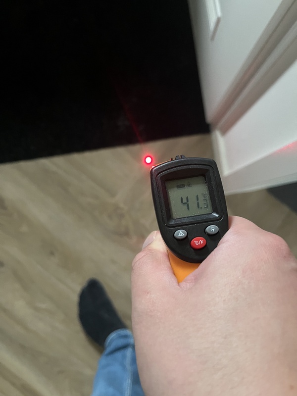

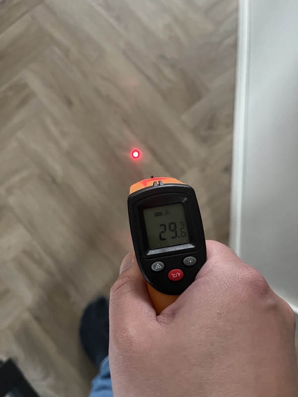

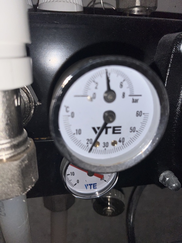

Ik ging op onderzoek uit en wilde even in de meterkast kijken. Toen voelde de vloer daar wel erg warm. Ik heb op sommige plekken meer dan 40 graden gemeten op het PVC. De vloerverwarming staat op 30 aanvoer, 25 retour. De vloer is verder koud, behalve in de buurt van de meterkast en langs een muur richting de verdeler van de vloerverwarming.
Nu is het zo dat mijn PVC vloer al niet zo warm mag worden, maar daarnaast is het ook wel raar dat het zo warm kan worden op plekken, zelfs als de rest van het systeem niet actief is. Ik ben van plan om morgen maar eens even wat rond te gaan bellen, maar ben heel benieuwd of jullie me hier wat meer over kunnen vertellen en of ik nog wat dingen kan checken voor de zekerheid? Misschien hoort het allemaal wel, weet ik veel! Maar in het vorige huis (<10jr ook, ook stadsverwarming en vloerverwarming) is me zoiets nog nooit opgevallen.
Mijn vermoeden is dat de aanvoer van de meterkast naar de verdeler wellicht niet goed (genoeg?) geïsoleerd zit.
Foto's:

Dat is gewoon de aanvoerleiding van je stadsverwarming naar je radiatoren. Blijkbaar loopt die gewoon door de vloer (langs de muur). Stadsverwarming kan zo 70 graden zijn, dus dan kan je prima 40 graden meten.
  • Mj2sL
  • Laatst online: 31-07 10:02
Bedankt! Dat was mijn gedachte ook, het loopt precies van meterkast naar de verdeler van de vloerverwarming. Is het dan wel OK dat het zo warm wordt?
