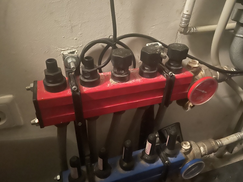

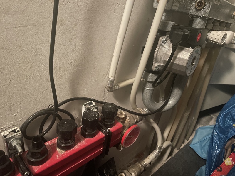

Hier wat fotos van de installatie op de begane grond.

Die pomp moet ook het water beneden kunnen rondpompen en ook weer terug naar de ketel boven. Dat trekt de pomp van de ketel zelf niet. Zodoende.
Je kan denk ik alleen op groepniveau een zoneregeling maken in dit geval.

Wat ik ook niet goed snap is dat het lijkt (zie middelste foto) dat de aanvoerleiding voor de verdelers splitst en dan naar de rood/blauwe verdeler en de stalen verdeler gaat. Ik zou dan verwachten dat de rood/blauwe NA de stalen verdeler moet zitten? Die leiding die op foto twee uit de grond komt en dan splits naar beide verdelers gaat is in ieder geval de eerste die warm wordt als ik de kamerthermostaat aan zet.
