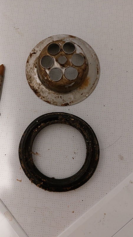

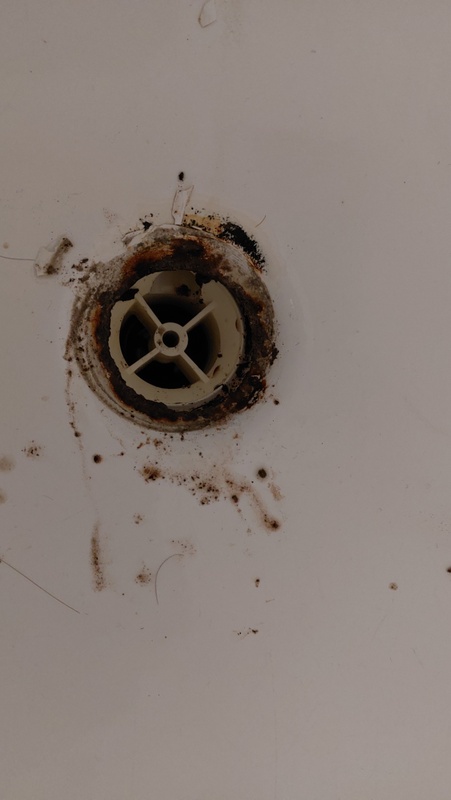

Helaas stond vanochtend mn onderbuurman voor de deur met de mededeling dat er water uit zijn plafond kwam. Dit was nadat ik gedouched had. Na wachten tot het uitgedruppeld was, de hoeveelheid viel mee, heb ik geprobeerd het lekt te vinden.
Ik verwacht dat het niet aan de afvoerleidingen ligt, ik heb hier veel water door heen gegooid en verwachte bij een lek redelijk gelijk druppels. Na wachten heb ik water direct in de afvoer laten lopen en gewacht. Wederom geen druppels. Pas toen ik de "douche" via het bad liet lopen kwamen er, pas na enige tijd, druppels. Daarom denk ik dat het aan de aansluiting tussen sifon en bad ligt. Het lijkt alsof het water buiten de afvoer om gaat.
Ik heb daarom deze los gemaakt en wil het rubber gaan vervangen. Naast het duidelijke schoonmaken (zie foto's) vraag ik me af of dit gekit dient te worden? Of hoort er iets van een rubber tussen het "zeefje" en het fysieke bad?
Kunnen jullie mij adviseren qua kitten? En/of hoe te testen anders dan lekkage..

Er hoort onder het bad een rubber, en boven het bad een rubber.
Het bad zit dus tussen 2 rubbers geklemd.
Iig, zo was het bij mij.
Uiteindelijk bleek de lekkage in de zwanenhals / sifon te zitten. Die had een aftapschroef, die na 50 jaar compleet doorgerot was en waar al het douchewater dus zo uit liep :+

Helaas hebben "ze" bij het aanleggen van het bad geen rekening gehouden met vervanging. Als ik het wil vervangen moet de gehele ombouw eruit en het bad zelf.. Dat is mij voor nu te veel werk, mede omdat ik op termijn de badkamer in zn geheel wil doen, maar nog aan het sparen ben.
Dus voor nu wil ik het repareren dat ik kan douchen en de buurman droog zit.
Dus ik heb een "luik" gemaakt. De afvoer van het bad was verroest. Dit heb ik zo goed en zo kwaad verwijderd en gesealed. Ook heb ik een nieuw rubber gehaald. Deze is al net zo stijf als de oude...
Nou vraag ik me af of ik een kit kan gebruiken tussen het rubber en de afvoer van het bad. Als extra sealing?! En welke kit dat zou moeten zijn..
Heeft iemand hier ervaring mee?

Als je het gaat kitten, is siliconen kit wel de aangewzen kit: die blijft flexibel en is waterbestendig. Wordt in badkamers heel veel toegepast. Ik twijfel alleen of kit de boel verbetert... misschien na montage een rups er omheen uitsmeren?
Nog beter zou zijn om even een nieuwe kunststof sifon te gaan halen bij de bouwmarkt om de hoek. Kost een paar tientjes incl. bevestigingsmaterialen. Gelijk de juiste rubber ringen, nieuwe schroefdraad, ben je weer voor jaren voorzien tot je de boel volledig aanpakt.
Aansluiting op bestaand is dan nog wel een dingetje uiteraard... is dat metaal of kunststof? Ik hoop het laatste, maar vrees het eerste.
Ik lees ook 'onderbuurman' dus ik denk aan een apartement. Kan de VVE nog een speler zijn hierin? Of zoals genoemd dat hier de verzekering iets in kan betekenen?
