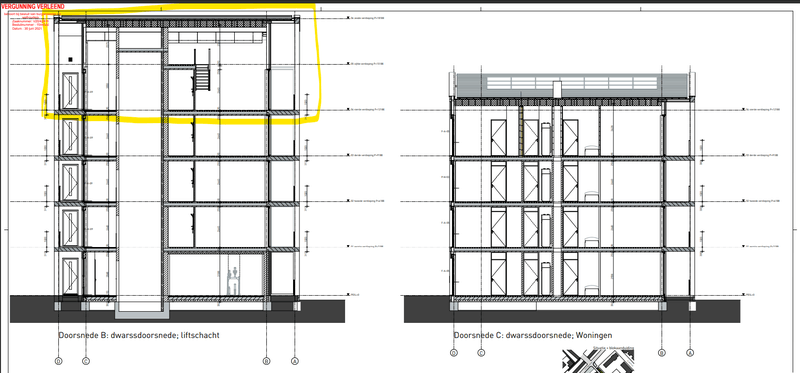

Beste Tweakers,
Na lang meelezen met het projectmatige nieuwbouw topic. Heb ik nu een probleem dat denk ik wel een eigen post verdient... Ik heb de content van de post in een member-only tag gezet, zodat het niet opgepakt wordt door zoek machines. Het lijkt mij namelijk niet heel handig om dit de hele wereld over te gooien terwijl we dit nog aan het oplossen zijn met de aannemer.
Members only:
Ben benieuwd naar jullie advies. Alvast bedankt!

Als ik de tekeningen goed begrijp staat daarop aangegeven dat de "verdieping" waar de entresol op ligt boven de slaapkamer/entree een loze ruimte is voor leidingwerk. Het kuis wat er doorheen staat geeft dit aan. Deze ruimte is niet bruikbaar en als het goed is ook nergens mee berekend.
Ook op de schetsen (die geen onderdeel zijn van de verkoopdocumentatie) staat die ruimte boven slaapkamers niet ingetekend.
Staat ergens in de verkoopstukken (dus in de TO) dat de hoogte van de plafonds in de slaapkamers een bepaalde waarde heeft?
Heb je ooit met de aannemer je plannen gecommuniceerd dat je die ruimte wilde gebruiken als kamer (slaapkamer kan sowieso niet, want er zitten geen ramen in)?
Een metalstud plafond kun je niet op lopen. Je moet dan een nieuwe balkenlaag aan gaan brengen en dat mag alleen met toestemming van de VVE. Je past namelijk het gebouw aan (ook als is dat binnen in je eigen appartement). Zoiets is ooit al eens langs gekomen in het nieuwbouwtopic.
Ik vrees dat je nergens recht op hebt, maar ik zou het zeker proberen. Als er inderdaad leidingen lopen moeten die natuurlijk ook bereikbaar zijn voor onderhoud. Dan is de vraag hoe dan als die ruimte verder niet toegankelijk is.

Het kruis betekend dat het open dient te zijn dus 5,5 meter hoog dus ik zou heel snel contact nemen met een jurist en zorgen dat je krijgt waar voor je betaald heb. Je mist nu dus ongeveer 50m3 dus 10%.
Ik zou niet gaan zeggen dat je er een kamer van wil gaan maken dat maakt het allemaal moeilijker en het is de aannemer zijn probleem dat hij daar leidingen heeft liggen en niet jouw probleem.
Dat is wel heel stellig. Ik heb ook zo'n kruis op de eerste verdieping staan. Dat is een leidingkoker voor hemelwaterafvoer en wat elektrabuizen. Dat is echt niet open, want dan zou ik er vanaf de hal zo in kijken.
Dat er leidingen zouden lopen is inderdaad heel vreemd. Dat zou dan namelijk expliciet ergens in de stukken moeten staan. Dat lees je bijvoorbeeld wel eens in bergingen, dat daar riolering of HWA van boven tegen het plafond gemonteerd zit en dat je daar af moet blijven.

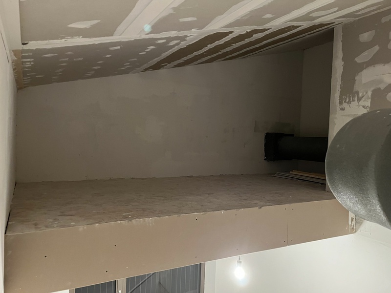

We waren van plan om deze ruimte te gaan benutten als opslag of als eventuele hobby kamer. Dit hebben we niet eerder gecomuniceerd, omdat ons dus is verteld dat het niet ons eigendom is.
In de Technische Omschrijving staat niets betreft hoogtes plafond. Wel staat er dit:
"Onder de dakkap op de bovenste verdiepingen worden aanvoerkanalen gemonteerd vanaf de gevel t.b.v. aanvoer van verse lucht voor alle appartementen."
Als ik dit zo lees, dan klinkt het alsof ze direct onder de dakkap gemonteerd moeten worden, niet 2 meter er onder.

Uit het renvooi op de tekeningen blijkt dat de gedeeltes met een kruis als volgt omschreven: (leiding-)schacht
Afbeeldingslocatie: https://tweakers.net/i/TrrDNvPk8EAQooF61JqWVdEkFu4=/full-fit-in/4920x3264/filters:max_bytes(3145728):no_upscale():strip_icc():fill(white):strip_exif()/f/image/1D6Ynfq3o0OK8ka1CB7UA0xJ.jpg?f=user_large
Daarmee wordt het een lastige discussie. Bouwer heeft daarmee gewoon gebouwd conform tekening.

Inhoudelijk m.b.t. de bouwtekening etc. Ik vind deze best wazig met die kruizen. Ik moest ook even opzoeken wat vide en entresol precies betekend ;)
Het komt er denk ik op neer dat je zult moeten gaan meten. Jij hebt het exclusieve gebruiksrecht op x m2 vloeroppervlakte en y m3 inhoud gekocht.
Dit moet kloppen!
Jij word straks ook voor deze afmetingen belast bij de VVE bijdrage. ==> betalen naar grootte. En hebt op basis van deze afmetingen een stemrecht binnen de vergadering.
Klopt het wel....dan is dat het. Klopt het niet.....bezwaar aanmaken! En informeer de VVE. Dat is jouw primaire aanspreekpunt voor alles in het pand.

Ik vind het wel bijzonder hoe moeilijk mensen het vinden om 5,5 meter op te delen.
2,6 slaapkamer
0,3 dikte vloerconstructie + afwerking
2,6 zolder
5,5 totaal.
Is de hele zolder onbruikbaar? Hoe is e.e.a. aangebracht?

Dat lijkt me ook logisch: Eventuele buizen hangen gebeugeld aan het plafond en niet 2 meter er onder.
Een oplossing vanuit de bouwer kan zijn om het systeemplafond zo hoog mogelijk te plaatsen. Of het dan mogelijk is om daar dan nog een andere ruimte in te maken met doorgang vanuit de entresol is natuurlijk maar de vraag, maar dat is jouw probleem, niet dat van de bouwer.
De reden dat de bouwer dat plafond lager heeft hangen kan wel te maken hebben met leidingwerk voor de aanvoer van lucht naar jouw slaapkamer en de hoeveelheid lucht en ook de hoeveelheid verwarming.
Zowel voor verwarming als voor ventilatie moet je namelijk rekenen met vierkante meters vloeroppervlak, maar ook met kubieke meters inhoud. Wellicht dat daar de reden zit van het lage systeemplafond?

In mijn appartement hadden we een niet dragende zolder; daar kon mooi wat licht spul op liggen. Luik erin, maar niet erop staan. Gratis wat m3.
Maar, je weet niet hoe de buizen/leidingen door die zolder heenlopen. Dat kan ervoor zorgen dat jouw extra kamer totaal niet werkbaar is.

In de splitsingsakte staat bij de tweede verdieping duidelijk "vide".
Die kruizen op de technische tekening zijn wat lastiger, die staat ook in de schacht tussen slaapkamer en woonkamer. En ook voor de vide in de woonkamer.
Lijkt mij toch dat de slaapkamer en gang dit inderdaad gewoon ook 5,5 meter moet zijn.
  • Chaos
Een kruis betekent dat de vloer op die plaats open is. En een schacht is uiteindelijk gewoon een vide die niet van de TS is. :)
De splitsingsakte en de technische tekening geven duidelijk aan dat die ruimte niet gemeenschappelijk is. De VVE beheerder heeft je erop gewezen, dus die heb je ook al aan jouw kant. Ik zou doorzetten en de ruimte opeisen.
Ik zou sowieso ook wel even duidelijk proberen te krijgen hoe die ruimte boven er nu precies uitziet. Is bijvoorbeeld de muur met de gemeenschappelijke vide nu wel afgewerkt als woningscheidende wand? Anders heb je straks geluidsoverlast van de lift en kunnen vreemden tot bijna in je slaapkamer komen.

Zoals ik het kan zien is inderdaad er nu geen vide meer, maar als de hoogte wel 5.5 meter was, dan was je slaapkamer plafond alleen hoger. Dus nu ze dat dichtgemaakt hebben is je plafond minder hoog, maar met vide had je nog steeds geen vloer en geen toegang tot deze ruimte dus dat "We waren van plan om deze ruimte te gaan benutten als opslag of als eventuele hobby kamer." ontgaat mij even.

Dat witte blok op de verdieping/vide naast de werktafel, is volgens mij voor leidingwerk.
Maar, als er ook leidingen boven een verlaagd (gips? systeemplafond?) plafond lopen van de andere appartementen verwacht ik daar nog wel geluidsoverlast van.

Maar ben je bij de vooroplevering nog wel boven geweest, daar was de muur naar die ruimte boven slaapkamer/hal ook gewoon volledig dicht?

Ik zie dat inderdaad ook nu dat dat witte blok op de technische tekening dat doorgekruist is.
En ik las nu ook, als antwoord op mijn eigen vraag "De doorgang zou dan via de entresol gemaakt worden."
Maar als ik naar de tekening kijk is daar geen plaats voor, door dat witte blok links en de schacht boven de meterkast(en).
Verder zie ik dat de entresol ook onbenoemde ruimte is dus niet meetelt in je woonoppervlak(?). Als je alleen naar de tweede verdieping kijkt op de technische tekening zie je duidelijk dat de kruizen aangeven waar geen vloeroppervlak is, de hele woonkamer, het balkon en inderdaad ook het deel boven je slaapkamer en hal.
En de splitsingsakte noemt het ook vide, dus jammer dat er nergens hoogte afmetingen staan vermeld....
Want wat de aannemer gedaan heeft is niet incorrect volgens strikt die definitie, je zou kunnen stellen dat je plafond lager is uitgevallen dan verwacht.
Dus lastige kwestie, het was zover ik zie nooit als woonruimte of kamer bedoeld bij oplevering, alleen kan jij er nu geen woonruimte meer van maken met een verbouwing. Nu is ook de vraag of dat toegestaan is, maar de mogelijkheid is dus definitief weg. Maar zonder hoogtes van vide of hoeveel dat leidingwerk in beslag mag nemen blijft het voor mij onduidelijk.

Er klopt sowieso ergens iets niet.... de folder spreekt over "Aantal slaapkamers: 1 met vide/entresol". Met dank aan anderen die hem al hadden, best grappig, zoiets terugvinden :)
Terug naar het punt, slaapkamer met vide/entresol. Maar kijkend naar de plattegrond komt die entresol daar helemaal niet. Die heeft een muur aan de bovenkant, net boven de laptop. De tekening houdt daar ook op. Als ik beide naast elkaar leg, is dat de muur die aan de bovenkant van het toilet zit. Dat klopt ook met die schacht daar. Dus in de folder is er in de tekst wel een vide boven de slaapkamer, maar niet in de plattegrond.
In de akte wordt dan wel weer overduidelijk vide genoemd, en de technische tekening is gewoon vaag hier (voor mij als leek). Zowel schachten als vides worden aangegeven met een kruis... dat helpt toch niet :p

Dit heb ik ook vaker gehoord. Van de week zal ik eens in de regelementen van onze VvE duiken om dit uit te zoeken.
Ik heb niet veel documenten van de verkoper gekregen, heb daarom een tijd geleden alles opgevraagd bij de gemeente.
Volgensmij is dit de tekening die je bedoelt, toch?
Afbeeldingslocatie: https://tweakers.net/i/Hvj3PSbEnKxHCqRCHH9fu_hedpE=/800x/filters:strip_exif()/f/image/eVDKBq8E1rWLCm3qhvucOTTi.png?f=fotoalbum_large

Inmiddels een behoorlijke tijd verder.
Oplevering is over het algemeen goed gegaan, De slaapkamer is opgeleverd zoals eerder aangegeven. We zijn direct aan de slag gegaan met er een vloer in te leggen (op de draagmuur van de slaapkamer en de hal). Dit doormiddel van grote houten balken van ruim 4.2 meter... :) Geloof me... dit was geen plezier om ze 4 hoog te tillen, en dan nog daarboven te krijgen..! Vervolgens nog wat dwarsbalken en dan met OSB platen vloer er in. In plaats van de oorspronkelijke 2.90 breed, hebben we besloten om toch de hal ook te gebruiken en te betrekken bij deze zolder. De draagbalken lagen hadden toch al de goede lengte.
Hierna moest het plafond nog afgewerkt worden met gipsplaten, er moest nog een reparatie uitgevoerd worden aan de gipsplaten op de hoek (we moesten deze er deels uit slopen zodat we de draai konden maken). Als laatste hebben we nog een klein muurtje gemaakt aan de linker zijde om een afscheiding te maken zodat we daar gewoon wat rommel achter kunnen dumpen indien nodig.
Aangezien foto's meer duidelijkheid zullen geven, zie de foto's hieronder.
Afbeeldingslocatie: https://tweakers.net/i/T6aEYZwouiZku-vMhiukT3a-ZZI=/800x/filters:strip_icc():strip_exif()/f/image/jpfBqQDzaL7KSYKrRJfnqNa1.jpg?f=fotoalbum_large
Afbeeldingslocatie: https://tweakers.net/i/My5RJLXk5OVjIrzciV-Nu6-HBxU=/x800/filters:strip_icc():strip_exif()/f/image/YyeGMcu0WQzkocYb1ByZhAI8.jpg?f=fotoalbum_large
Afbeeldingslocatie: https://tweakers.net/i/MGOR6TtUIPo-2hdF_u0f_uXjNbU=/800x/filters:strip_icc():strip_exif()/f/image/Clb4jhrIhA2CqvHPZ0tenp0P.jpg?f=fotoalbum_large
Afbeeldingslocatie: https://tweakers.net/i/DixYzklhRmSSiO_FxcJdUQpht4c=/x800/filters:strip_icc():strip_exif()/f/image/BaA6de4isFn0ZCtpN09omRkC.jpg?f=fotoalbum_large
Afbeeldingslocatie: https://tweakers.net/i/F5w-BbQm91kIkskTc9dAkAC06SU=/800x/filters:strip_icc():strip_exif()/f/image/Plo16Krl7bDn0MT9wvIEoBhD.jpg?f=fotoalbum_large
Wat moet er nog gebeuren? Nou.. Eerst wordt er geschilderd, hierna wordt de vloer geplaatst. Daarna wordt er nog een gepoedercoate zwarte verschuifbare trap geplaatst, als laatste zullen de randen ook netjes afgewerkt worden. In de nabije toekomst willen we kasten maken om de opslag optimaal te gebruiken.
Zo... toch weer 8 vierkante meter aan opslag erbij! _/-\o_

Nu ik de foto's zo zie snap ik wel waarom ik er geen kamer in zag op de tekeningen. Het is wel waardevolle ruimte voor opslag die anders verloren was gegaan dus dat is mooi geregeld.
Bedankt voor de update, gefeliciteerd met je nieuwe woning en extra opslagruimte :)
