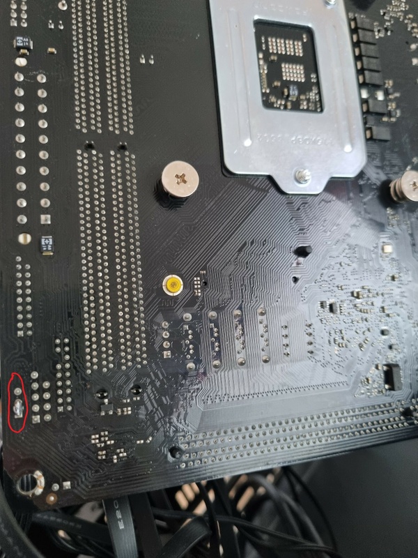

excuses, het betreft de Asrock H170M-ITX/DL
zie bijgevoegde afbeeldingen.
Het was makkelijker om aan de onderkant van het mobo te solderen. Maar volgens de handleiding zou dit echt 1 en 2 moeten zijn.
Afbeeldingslocatie: https://tweakers.net/i/PjNX_IwFWV3KaQ0eLU9Wivq3FGM=/x800/filters:strip_icc():strip_exif()/f/image/4jlNUUAGNxUe6IbCBGSkdQGX.jpg?f=fotoalbum_large
Afbeeldingslocatie: https://tweakers.net/i/fKl_bgv9_w7CGL5NAAUkmnz1Jjw=/800x/filters:strip_icc():strip_exif()/f/image/2PUTA7fOumV8uGQ04T1N1r3a.jpg?f=fotoalbum_large
Afbeeldingslocatie: https://tweakers.net/i/CbIZKKozcMGIlEedFXTa-BtXVb0=/800x/filters:strip_icc():strip_exif()/f/image/EpqByfw850zSHUh5mYSq9Qky.jpg?f=fotoalbum_large
[ Voor 4% gewijzigd door stimpyMGS op 26-09-2022 11:44 ]

exact. en omdat er geen jumper is heb ik 1+2 gesoldeerd. De batterij is vervangen door een nieuwe dus daar ligt het ook niet aan. Ik heb ook het voltage gemeten op het moederbord bij de batterij en daar meet ik netjes 3,3 volt. Aan de connector van de batterij ligt het dus ook niet.
Ik heb het tin weer weggezogen maar wacht nog ff met in elkaar zetten op mogelijke andere reacties. :9

inderdaad. Nou, dan maar zo eens proberen.. Afbeeldingslocatie: https://tweakers.net/i/T1ZqQeLwHZR7drV1lNKbFvV9MiI=/x800/filters:strip_icc():strip_exif()/f/image/WwAUiTfIHcHwAu5sfUWf690N.jpg?f=fotoalbum_large
  • Puch-Maxi
  • Laatst online: 18-10 13:21
Volgens mij heb je pinnen 2-3 doorverbonden (gesoldeerd) dus dan klopt het dat de hij de CMOS reset :).
Het plaatje met de jumper is een beetje verwarrend, omdat het op de kop staat. Je moet dus goed opletten op de pinvolgorde :).
stimpyMGS schreef op maandag 26 september 2022 @ 12:33:
inderdaad. Nou, dan maar zo eens proberen.. [Afbeelding]
Ja nu is het goed d:)b
[ Voor 58% gewijzigd door Puch-Maxi op 26-09-2022 12:37 ]
