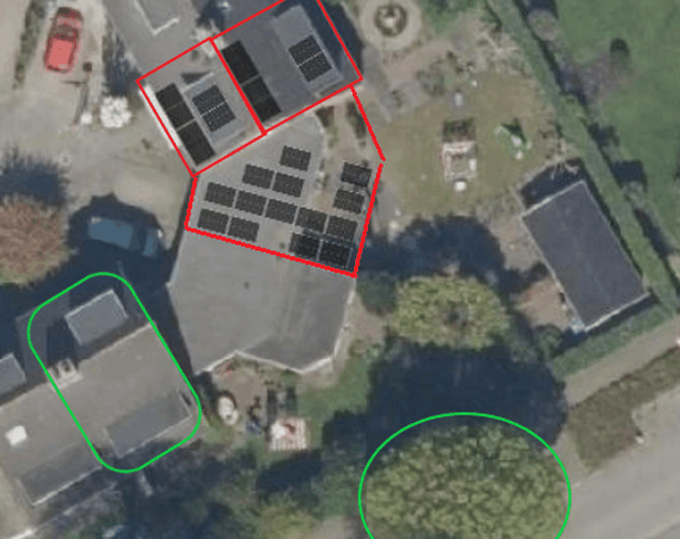

Afbeeldingslocatie: https://tweakers.net/i/KIwtAWraS2rXR8mb2gJ52omaIxA=/full-fit-in/4000x4000/filters:no_upscale():fill(white):strip_exif()/f/image/SL0by8feIshoHtfY2kQqrJ4B.png?f=user_large
Apologies voor mijn paint skills.
Rood zijn de 3 dakvlakken, links is voorkant, rechts is achter. Beneden is platte dak na uitbouw.
Groen zijn het huis van de buren en boom die schaduw geven.

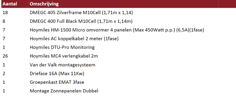

Offerte 2
Afbeeldingslocatie: https://tweakers.net/i/68bqaA-JDYZj7z4Hh8hMC8o4lxw=/full-fit-in/4000x4000/filters:no_upscale():fill(white):strip_exif()/f/image/qYLxL3SFWkjamZycpo9np5kI.png?f=user_large
-28x 410 Wp Eurener zonnepanelen
-28 x IQ7-A Micro-omvormer + 1x Enphase Envoy-S Metered 3 Fase
- MK vervangen
Op dakkapellen 2x paneel (oost-west systeem om gewicht te minimaliseren)
Prijs 19k ex. 1.66EUR/Wp.

  • Termy
  • Laatst online: 08-05 02:26
Termy
valt er nog wat te fragge?
Het is lastig te zien wat precies jouw dak is. Misschien kan je de foto bewerken en in't rood of zo omlijnen waar het precies om gaat?
Aangezien je doel maximale opwekking is verwacht ik op plat dak dat er dakjes geplaatst worden ipv alles op 1 oriëntatie met tussenruimtes. Geen van je offertes lijkt dat voor te stellen dus dat is wel een punt van aandacht.
Oost/West of Noord/Zuid maakt niet uit, als er maar maximaal panelen ingepast worden. Zo ligt het bv op mijn platte dak, waar op een dak van ongeveer 45 m2 het systeem uit m'n signature ligt:

  • wtu
  • Laatst online: 20:28
Termy schreef op maandag 26 september 2022 @ 20:34:
Ter vergelijk: een buurtgenoot met hetzelfde type huis en dakoppervlak heeft er slechts 14 van 300 Wp op zuid. Lijkt me duidelijk wie er meer opwekt ;).
Als ook precies duidelijk is welke vlakken er zijn dan is Solaredge waarschijnlijk goedkoper dan enphase. Dat systeem moet wel goed ontworpen worden en heeft bepaalde eisen (zie het grote SolarEdge topic) dus laat zo'n offerte zeker op Tweakers checken. Als dat niet kan (te weinig panelen op bepaalde vlakken bv) en het micro's moeten worden is APS ook een goed of zo mogelijk beter alternatief voor Enphase. Maar die worden zelden gebruikt door installateurs lijkt het (ik heb het zelf gelegd, stuk makkelijker dan je denkt op plat dak).
Ik heb het begin plaatje even aangepast om het wat duidelijker te maken.
Het dakjes systeem wat jij bedoelt heb ik laten meenemen op de dakkapelen. Wordt (zover ik het begrijp) vaak Oost-West systeem genoemd - ook als de orientatie anders is .
Wat mij betreft prima om het platte dak zo vol mogelijk te knallen, maar loop nu al tegen grenzen van budget aan zonder dat alles vol ligt.
Zelf installeren gaat het voor mij niet worden helaas.
Ik zal me morgen wat gaan inlezen op APS vs Enphase.

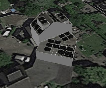

Vandaag een extra offerte gekregen. Gebaseerd op SolarEdge systeem. Denk de beste offerte tot nu toe. Ontwerp gemaakt in/met SolarEdge Designer Report
Offerte 4
Afbeeldingslocatie: https://tweakers.net/i/NE1nxyuPouuvcZPtWfr3IEERDmE=/full-fit-in/4000x4000/filters:no_upscale():fill(white):strip_exif()/f/image/Mq9cjs8xtP66O1qB2UWeODP5.png?f=user_large
Afbeeldingslocatie: https://tweakers.net/i/_R7J7VC6AfCGKO3AA-b3aVxJz64=/full-fit-in/4000x4000/filters:no_upscale():fill(white):strip_exif()/f/image/VbDnJ4oM7Roev7mNsmmDkLib.png?f=user_large
Prijs 13k incl. vervangen meterkast naar 3-fase. 1.29 EUR/Wp
Omdat er nu nog een beetje budget overblijft overweeg ik om te vragen er nog een stuk of 3 panelen bij te leggen. Denk dat dat nog moet kunnen. De dakramen gaan in werkelijkheid iets minder plek innemen en aan aan de voorkant kan er 1 paneel bij als ze allemaal in portrait gaan. Ik denk dat de omvormer dan naar de 9K moet?
Wat is jullie feedback op deze offerte?

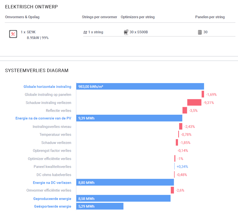

  • wtu
Ronald schreef op donderdag 29 september 2022 @ 20:20:
Heb je de opbrengst verlies grafiek er bij gekregen, doorgaans onderaan een se designer rapport.
Afbeeldingslocatie: https://tweakers.net/i/82UFPIaR9xl4Cp2muTE6uxUCXbM=/800x/filters:strip_icc():strip_exif()/f/image/MyAnBCjANwtjtBAqc7kfept5.jpg?f=fotoalbum_large
  • blackd
wtu schreef op donderdag 29 september 2022 @ 19:11:
Nette prijs, excl meterkast komt het op ongeveer EUR 1.21/Wp.
Wat voor meterkast gaan ze plaatsen? In offerte 1 staat een Emat, daar zou ik persoonlijk niet voor kiezen.
Aan het systeemverlies diagram te zien behoeft de keuze van de optimizers nog wel wat aandacht ;).
Ik zou je wensen voor extra panelen bij de installateur neerleggen die kan dan in SE Designer doorrekenen of je een zwaardere omvormer nodig hebt.

De clipping zal denk ik ontstaan door het oost en of west dak, dus vermoedelijk lossen 3 panelen het niet op.
Laat het voorstel eens opmaken met S500b?

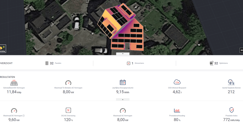

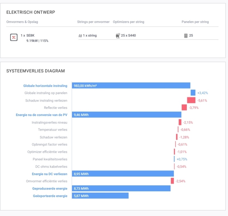

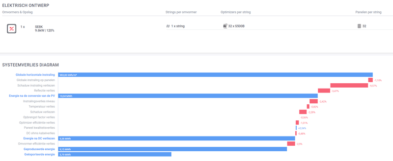

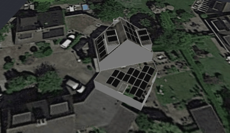

Met hulp van de input van @Ronald @Termy & @blackd heb ik nog wat doorgepuzzeld met de opzet met deze aanbieder.
Intussen ook de dakindeling en hoeken wat realistischer laten maken wat helaas meer schaduwverliezen geeft.
Hieronder eerst OW opzet en Zuid opzet (beide met 32 panelen) en daarna de offerte (die grotendeels overeenkomt met de Zuid opstelling).
OW opzet (32x410, S440, SE8K):
Afbeeldingslocatie: https://tweakers.net/i/oFTM7uZJpYPa1SgI32eus2_fzDs=/full-fit-in/4000x4000/filters:no_upscale():fill(white):strip_exif()/f/image/dv4bGkyNJLjszKC72mpp9geA.png?f=user_large
resultaten:
Afbeeldingslocatie: https://tweakers.net/i/zQEBpqY21FN1hU6wNOk17cVQqjg=/full-fit-in/4000x4000/filters:no_upscale():fill(white):strip_exif()/f/image/JOeqOMPBEUfHlsseI0Ywy1Ds.png?f=user_large
Zuid opstelling (32x410, S500, SE9K):
Afbeeldingslocatie: https://tweakers.net/i/8c7jn54mzKs5Uj9DuD9s6lWsO_I=/full-fit-in/4000x4000/filters:no_upscale():fill(white):strip_exif()/f/image/othwLmgkneNUyBUamKvF1xRZ.png?f=user_large
resultaten:
Afbeeldingslocatie: https://tweakers.net/i/7MT0p5GlEQKpnkLnI7CbxsHSti0=/full-fit-in/4000x4000/filters:no_upscale():fill(white):strip_exif()/f/image/iwJvhiyMJ82H6hNdd671q3eA.png?f=user_large
Op basis hiervan besloten met name te focussen op een Zuid opstelling en een offerte aangevraagd.

  • blackd
wtu schreef op donderdag 13 oktober 2022 @ 09:57:
Wat is jullie feedback op de offerte / opzet?
Feedback op jouw twee opstellingen. Ik zou ze beiden met S500B laten doorrekenen (zoals @Ronald al suggereerde) om te kijken of de opbrengst factor verlies dan helemaal is weggespeeld.
Met het platte dak op zuid brengt het systeem zo te zien meer op dus ik snap je focus voor zuid wel.
De offerte van de aanbieder, princing lijkt wederom ok, maar ook hier staan nog S440 optimizers, dus dat moet aangepast. En ik zie geen post voor de meterkast, hoe zit dat?
Maar ik lees dat je daar niet me verder wilt, dus of dat nog relevant is weet ik niet?
Volgens mij weet je aardig wat je wil en wat mogelijk is, dan is het de vraag welke installateur kan dat tegen een redelijke prijs leggen..

Mbt. de optimizer: voor de OW opstelling had de aanbieder een rapport gedraaid met de S440 en met de S500. De resultaten waren identiek. Volgens zijn begeleidende email was echter de S440 beter dan de S500b (die dan weer niet in het rapport zat) en leverde de S440 een betere opbrengst (?).
Ik zie echter dat de S500B duidelijk andere specs heeft dan de S500 (en S400). Beetje vreemde conclusie...
Mbt. de meterkast: De 3-fase meterkast had hij in eerder stadium een bedrag van 750E voor afgegeven - gebaseerd op EATON omdat ze daar vooral mee werkten. Volgens hem was ABB slecht leverbaar. Zal in praktijk waarschijnlijk een iets hoger bedrag worden omdat ik een grotere kast dan standaard wil vanwege aankomende uitbreiding/verbouwing.
Ik denk dat ik dan nu er redelijk uit ben qua opstelling. Alleen nog een andere aanbieder zien te vinden die ook een redelijke prijs afgeeft.

Intussen weer een paar weken verder. Een extra offerte ontvangen en gisteravond zelf maar s in SolarEdge Designer gedoken. Heb over beide wat vragen.
Offerte 5:
- 30 stuks Zonnepaneel AEG 1202B-H 370WP full black
- 1 Solar Edge 9K 3fase omvormer en 30* optimizer S440
- 3 ESDEC platdak systeem en 2 * van der Valk pannendaksysteem
met alle zichtbare delen in zwart afgewerkt
- Diverse elektramateriaal inclusief een AEG groepenkast 3fase zoals
besproken
- Arbeid en transport
Totaal voor 14k EURO. 1.26Euro/Wp.

SolarEdge eigen design
Ik heb de componenten van Offerte 5 even aangehouden en zelf een ontwerp gemaakt. Alleen de optimizers vervangen voor S500b.
SolarEdge designer vond ik trouwens aardig zelf te doen! Het lastigste vond ik nog om mijn huis en dakvlakken zo nauwkeurig mogelijk te maken (had wellicht toch even de manuals moeten bekijken...).
Hieronder de opzet en uitkomst:
Afbeeldingslocatie: https://tweakers.net/i/sMwUgzhPOK7q6YbO3MezLhLvpFU=/full-fit-in/4000x4000/filters:no_upscale():fill(white):strip_exif()/f/image/NsW12ujJocpcTRI9EJcC2X9G.png?f=user_large
Afbeeldingslocatie: https://tweakers.net/i/U-6UO8QsGyE_8KDU3ZtC1DH-ikI=/800x/filters:strip_exif()/f/image/zq4tGPLzy5brXRM8slXhV6zK.png?f=fotoalbum_large
Vragen die ik heb:
- In het grote SolarEdge topic trok het tuinhuisvoorbeeld mijn aandacht. Is er niet een grote kans dat dit bij mij ook gaat optreden omdat ik niet genoeg panelen per kant heb? Of zou dit al genoeg moeten blijken uit het Designer rapport?
- Wat is jullie gevoel over deze opzet??
Er is nog wat budget over dus er zouden nog 2 panelen bij kunnen. Omvormer zou een slag kleiner kunnen, maar als ik het later alsnog eens omgooi naar OW (en er meer panelen passen), zou het wellicht handig zijn deze wat te groot te laten.

  • Ronald
  • Laatst online: 22:46
wtu schreef op vrijdag 4 november 2022 @ 09:05:
- Het zijn iets kleinere panelen en ook met wat minder opbrengst. Meeste panelen zitten wel rond de 400Wp. Enige voordeel is dat ik 5 panelen aan de voorkant kwijt kan (zie hieronder),
Vragen die ik heb:
Maat, vermogen van individuele panelen boeit niet. Gewoon kijken naar wat past, en hoeveel €/Wp. Ik heb zelf bijvoorbeeld kleinere panelen gebruikt omdat er 12 in plaats van 8 van op garage gingen.
Tuinhuisje issue komt naar voren in het rapport: het is de post opbrengst factor verlies. Komt in jouw ontwerp waarschijnlijk door tekort op het schuine west dak. Dus als het extra budget hebt, daar denk ik.
Je opzet lijkt me verder prima. Die s500b optimizers zijn in jouw ontwerp wel noodzaak denk ik. Met s440 gaat het denk ik mis.
Wat berekend designer als theoretische piek? Zit in 1 van de uit te klappen panels in het rapport.

Hierbij de resultaten. 2 panelen bijgeplaatst: 1 op West naast de dakkapel (moet wel nog even checken of dat echt kan. er zit daar nog ergens een afvoer van de MV), en 1 op het platte dak waar nog veel instraling was. Nu met 8k omvormer.
Ik geloof dat dit nu ook de info geeft die je zocht, @Ronald ?
Afbeeldingslocatie: https://tweakers.net/i/0hFsDbSiQoVjIf0S_xHdcG7lvXY=/800x/filters:strip_exif()/f/image/2hopTXbkG5uQCHMClC4Nt3Pw.png?f=fotoalbum_large
Afbeeldingslocatie: https://tweakers.net/i/EJHKSQQdFjcrvx3-tK-CzM4hy2s=/800x/filters:strip_exif()/f/image/44aNiCe4joHnI4SbolbnZVWr.png?f=fotoalbum_large
  • Ronald
Passen er niet een 3 tal boven de dakkapel in landscape?
Dakkapellen zijn altijd berekend op permanente belasting.
  • wtu
Ronald schreef op vrijdag 4 november 2022 @ 10:56:
Ik heb het daar laatste gemeten: ongeveer 1m beschikbaar tot aan de nok. Ik denk dat dit net niet gaat lukken. Daarnaast zit er aan de Noordkant nog een schoorsteen (niet ingetekend op SolarEdge designer), dus 1 valt er sowieso af.
Het is een beetje jammer want qua instraling zou het een perfecte plek zijn...
Kan het nog eens met de installateur bekijken wanneer die een schouw komt doen.
Verder is de opzet zo dus ok? Nu maar hopen dat de installateur van offerte 5 hiermee kan werken.
