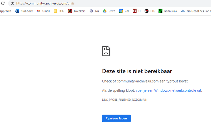

Afbeeldingslocatie: https://tweakers.net/i/gnsGQ9KjpW-HDFmxlsemq3gBVVs=/full-fit-in/4000x4000/filters:no_upscale():fill(white):strip_exif()/f/image/dsGnG5FLqJeYJ5f9dQAijFm5.png?f=user_large

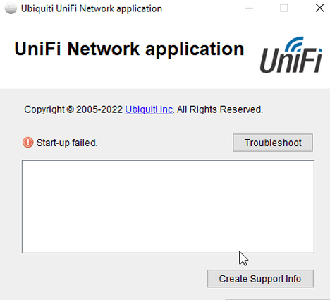

  • iamcj
  • Laatst online: 07-05 15:14
nelizmastr schreef op maandag 26 september 2022 @ 21:21:
Wel java geïnstalleerd? ;)
Klik eens op troubleshoot, dan kom je iig verder met wat je mist voor de controller.
Goed begin...
Afbeeldingslocatie: https://tweakers.net/i/ZQ9ikkTZdg_cLUtVZkPhOfMwLRk=/800x/filters:strip_exif()/f/image/Mir7OWhvHgoPmmb6sJ7NoX0V.png?f=fotoalbum_large
De unify network app om mn mobiel vind ook niets.
[ Voor 4% gewijzigd door iamcj op 26-09-2022 21:43 ]
  • iamcj
iamcj schreef op maandag 26 september 2022 @ 21:42:
Goed begin...
Eens een andere laptop proberen.
  • laurens0619
  • Laatst online: 14:35
@iamcj misschien is je (scherm)tijd op?
Maar ik zou voor dit type vragen beter het grote ubiquiti topic opzoeken om het aan de praat te krijgen
