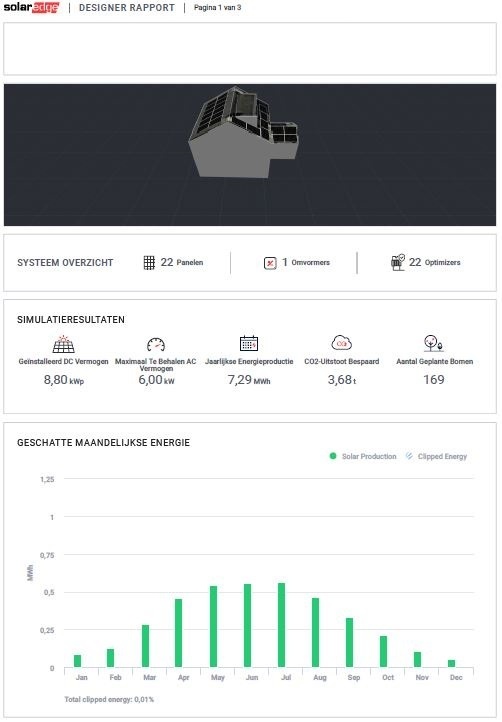

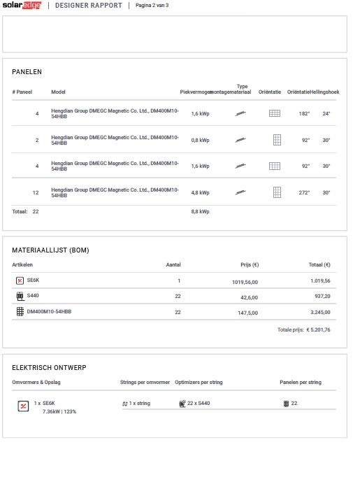

  • JT
  • Laatst online: 19:34
JT
VETAK y0
Vogels60 schreef op zaterdag 1 oktober 2022 @ 21:01:
Ik heb weer een nieuwe brainfart.
Ik vind het moeilijk hoe ik nu het vermogen van de omvormer moet bepalen met mijn oost-west verhaal i.c.m.
genoeg spanning om op te starten dus om specs met de werkelijkheid te combineren.
Stel ik doe 12 panelen op west (6x2 portrait) 12x400=4800 is het dan wijs om een 5kW omvormer te pakken b.v. SolarEdge SE5000 of is juist een lager vermogen beter? Ik denk dat het sowieso wijs is om optimizers te pakken?
Alles wat ik hier op lees zegt, neem iets minder vermogen dan je panelen bij elkaar. Je je topt een klein deel van het jaar af maar het hele jaar slaat je omvormer eerder aan. Dan is de vraag hoeveel je dan moet hebben. Dit plaatje komt uit de TS van het zonnepanelentopic:
Afbeeldingslocatie: https://tweakers.net/i/xrN7dOmzYhAYuXM-Fx7vJPqmXbw=/full-fit-in/4920x3264/filters:max_bytes(3145728):no_upscale():fill(white):strip_exif()/f/image/Kki8tGqUAofU85gariK5QOD9.webp?f=user_large

Ik ben inmiddels wat aan het stoeien geweest in SolarEdge designer.
Ik heb iets in mijn hoofd alleen pikt de designer dit niet, ik hoor graag van jullie of dit een "computer says no" is of ook iets wat echt niet kan. Probleem nu is dat de software minimaal 8 panelen aan een string verwacht.
  • Omvormer se5k-rwb (korte string variant dus)
  • Oost string met 6 DMEGC 400W panelen i.c.m. S500B optimizers
  • West string met 12 DMEGC 400W panelen i.c.m. S440 optimizers
Even voor de duidelijkheid, optimizers die nog niet werken zijn alleen maar verbruikers en wil je juist niet in een leverende string hebben?
Ik heb van het bedrijf een schets terug met behoorlijk wat rode balken in het systeem verlies diagram, schaduw instralings verlies 6.64%, reflectie verlies 3.61%, die stellen voor (toen er ook nog sprake was van zuid) een se6k, s440 en 22x 400W.
Ik vroeg hoe dan met zuid er uit, ja dat kan ook nog gewoon maar iets zegt mij dat ik dan heel veel "vroege zon" weggooi.

Dit is het rapport van het installatiebureau, wat is hier kritisch technisch over te zeggen?
Zou mijn hierboven geopperde idee beter uit pakken of zou ik beter naar Enphase gaan kijken?
Klein achtergrond verhaal, het installatiebedrijf is iemand uit de vriendengroep dus het SolarEdge spul i.c.m. panelen zal ik vermoedelijk nergens zo "goedkoop" als bij hem kunnen krijgen)

SEK5-RWB
string 1
oost 6x400W=2400W s500b
zuid 4x400W=1600W s500b
string 2
west 12x400W=4800W s440
Om maar weer even te reageren is het ondertussen gelukt om alles in te tekenen maar ik loop nog steeds tegen blokkades aan waarvan ik niet weet of ze stug door het programma afgewezen worden of het ook echt niet gaat.
Ik heb de zuid panelen toch maar weer bij gelegd om zo de oost panelen sneller op te laten starten maar nu zit ik weer met een overspanning op west.
Misschien wel een van de belangrijkste vragen:
Moet ik het zoeken in zo'n RWB omvormer of maakt dit in mijn geval totaal geen verschil met opstart(spanning) en dan maar een SE6K met 22 s500b's en hopen? Of is in het uiterste en vermoedelijke duurdere geval Enphase de enige redding?
Ik waardeer jullie ideeën en opmerkingen zeer.
Ik zie denk ik door de bomen het bos niet meer, mijn denkwijze klopt niet of het gaat gewoon real-life echt niet wat ik wil.
