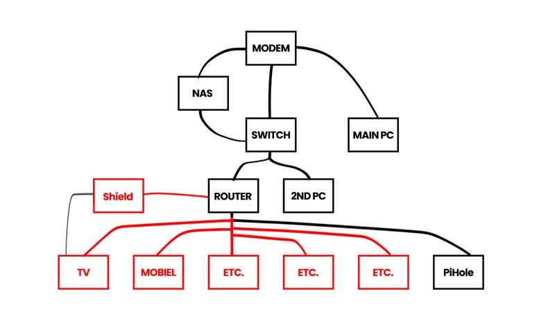

Specificeer het systeem en de omgeving waarin je het product gaat gebruiken.?
Ik had dus als een beetje gekeken naar mijn situatie en welke schijven ik daarvoor wilde gebruiken. Hieronder is een korte schets van de situatie bij mij in het appartement.
Afbeeldingslocatie: https://tweakers.net/i/GdwJxZ4qyxDISLqpqQmwruJfevg=/800x/filters:strip_icc():strip_exif()/f/image/M9S1hKuuKEdW3pMizddLr0F5.jpg?f=fotoalbum_large
Rood is draadloze verbinding
1) Homemedia met PLEX
Op dit moment loopt er nog geen ethernet kabel direct naar de TV dus zit ik met de maximale snelheid van mijn router. Ik heb een 1Gbps aansluiting en op de TV meestal een snelheid van 450-500Mbps via speedtest. Voor homemedia wil ik Plex gebruiken op de NAS en ik denk dat ik met 4gb aan RAM dat wel moet redden. Mijn homemedia zijn soms best wel goeie 4K HDR BluRay rips met een bitrate van pak hem beet 30-50Mbps (soms uitschieters naar 60-80Mbps) en zou het liefst deze bestanden in de hoogste kwaliteit bekijken. Theoretisch zou het (voor zover ik het begrijp) mogelijk moeten zijn met deze setup maar vroeg mij toch af of andere met meer ervaring mij hier meer over zouden kunnen vertellen. Ben ik via deze setup in staat mijn content te bekijken zonder de kwaliteit daarvan te verminderen vanwege bottlenecks?

Over je tekening. Ik denk dat het niet klopt zo.
Je wilt alles achter je router.
Dus:
Modem --> router --> switch --- de andere apparatuur.

ppeterr schreef op zondag 25 september 2022 @ 15:58:
Dus:
Ah, is er een bepaalde reden dat je alles achter de router zou willen hebben, bijv. beveiliging? Ik wilde de router in een centrale plek in het appartement hebben en in de route naar deze centrale plek lopen de kabels door het kantoor dus dacht slim te zijn en de switch er dus tussen te gooien en zo mijn desktops aan te sluiten :X
  • ppeterr
  • Laatst online: 17:11
hollandje schreef op zondag 25 september 2022 @ 16:18:
Een en ander is erg afhankelijk van het soort router, welke provider en soort modem.
Wellicht hebben anderen hier een goed antwoord op, ik weet er niet voldoende over
om echt een goede reden te geven. Misschien als je daar aan toe bent is het verstandig
een nieuw topic te openen om daar duidelijkheid over te verkrijgen.
En dan zou ik zeker de boel iets meer specificeren, welke ISP, staat je modem in bridge ?
Wat zijn de merken van switch en router, dat soort dingen.
Welke functie wil je de router laten invullen etc etc.
