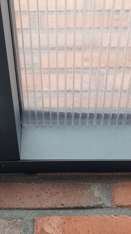

Wij willen graag een L/L warmtepomp (airco) in onze woonkamer. De buitenunit zal aan onze achtergevel opgehangen moeten worden, maar wij hebben daar een terrasoverkapping / serre met polycarbonaat dak dat over de gehele breedte van de achtergevel loopt. De leiding van de airco zal dan door een gat van 60mm moeten lopen door het dak. Is dit mogelijk om te doen in zo'n dak? Ik ben een beetje bang dat het heel snel gaat scheuren tijdens het boren. Daarnaast zal het gat ook waterdicht gemaakt moeten worden.
Is dit te doen?

Sethro schreef op zondag 25 september 2022 @ 14:34:
Dit zal altijd beunen worden leidingen krijg je er wel door maar hoe ga je dat netjes afwerken?
Gewoon aftapen en in het zicht laten bungelen?
Ik heb de afbeelding aangepast zodat je een beter beeld krijgt. Een klein stukje zal dan wel in zicht blijven, maar het is de bedoel dat ze onder de horizontale ligger meteen de woonkamer in gaan.

ikswarom schreef op zondag 25 september 2022 @ 14:41:
Die leidingen hebben best wel een grote buigradius. Wordt wel meer dan een stukje. Kun je niet vanaf boven de afkapping schuin door de muur boren?

Sethro schreef op zondag 25 september 2022 @ 15:10:
Dat gaat helaas niet lukken. Boven de overkapping zit je in de verdiepingsvloer.
