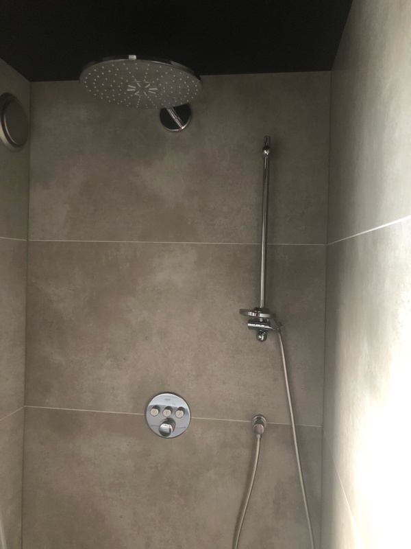

Douche vloer elektrisch cop1 terwijl je een warmtepomp hebt is niet heel logisch, 1 groep extra op de verdeler en je legt een vvw slang in de vloer, hij zit bij mij op dezelfde aansluiting waar vroeger de radiator aan zat op de boven verdeler, altijd open omdat je met een wp toch maar 32 graden warmt.
Douche heb ik een grohe smartcontrol gedaan met een 2 standen regendouche, wel is de inbouw unit de kleine versie voor de douchekop, heeft een speciaal nummer. 9,5l ipv de standaard 42l
https://www.installatieva...-5-l-min-messing-26484000
De hand douche heb ik vervangen voor een extra stang met douchekop zodat je dus ook gewoon simpel kan douchen. Gaat perfect en hebben 60 liter e-boier.

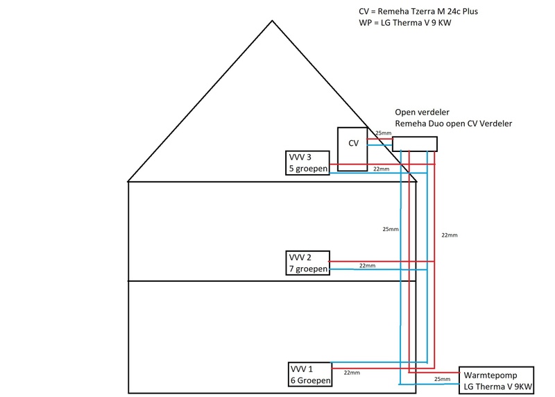

  • Hobstar
  • Registratie: September 2022
  • Laatst online: 07-04-2023
Even een Kleine Bump..
inmiddels mooi op weg in de woning met isoleren. en de rest van de verbouwing
Vloerverwarming komt door de hele woning. de buis die gebruikt word voor de vloerverwarming word 5 laags PE-RT 16x2mm
Hart op Hart 10cm met max 100m per groep.
dit alles per ruimte te regelen doormiddel van thermostaten met zonemotoren.
Toch ervoor gekozen om een hybride setup neer te zetten ipv een all elektric. dit ivm dat het tapwater nog via de ketel kan en de ketel pas 7 jaar oud is.
de setup word.
Warmtepomp word de LG therma V 9KW
de ketel die er nu hangt is een Remeha Tzerra M 24C plus
Afbeeldingslocatie: https://tweakers.net/i/i1-ZFnCq1pyjLdBmc6os_bdEeww=/800x/filters:strip_icc():strip_exif()/f/image/N1Zk2jeH7ocJT9BKJdHIaAl4.jpg?f=fotoalbum_large
heb een afbeelding bijgevoegd.
om het 1 en ander te verduidelijken.
verder de componenten zoals beschreven worden in de installatiehandleiding van de LG worden er wel tussen gezet. ( magnetisch filter, afsluitkleppen, bypass ventiel.
maar dan was de vraag,
is het nodig om er een open verdeler tussen te zetten? ( remeha Duo open cv verdeler )
is het het beste om de verdeler boven bij de ketel te zetten?
maakt het uit in welke volgorde de vloerverwarming aangesloten word? VVV 3- VVV2-VVV1 of VVV1-VVV2-VVV3?
ben ik nog een extra buffervat nodig? of heeft de vloerverwarming 130m2 genoeg waterinhoud?
hoe maak ik de koppeling tussen ketel en warmtepomp. dat zodra de warmtepomp het niet meer aan kan de ketel bij springt?
thermostaat van de ketel laten hangen en indien nodig wat hoger te zetten dat hij gaat stoken?
met vriendelijke groet
Henk-Jan

Ik denk dat je niet heel veel hoef te doen.
Ik heb een half vrijstaande 2 onder 1 kap uit 1978 van 155m2 met rondom hr++ glas, geïsoleerd dak en vloer.
Met de bestaande spouw isolatie (4-5cm steenwol) en alleen beneden vvw 10cm hoh kan ik het huis warm houden op 38 graden.
Op deze lage aanvoertemperatuur en 2 graden nachtverlaging maakt de cv lange runs en kan ik boven af met T22 radiatoren. In de douche heb ik een elektrische mat op een timer en dat gaat dikke prima zonder al teveel verbruik.

Ik denk dat je je heel wat gedoe kunt besparen door hybride uit je hoofd te zetten. Die 9KW warmtepomp verwarmt je huis bij -10 nog met 2 vingers in de neus. Zet die ketel nog even in als solo toestel voor tapwater en vervang dat ding later door een warmtepompboiler of voorraadvat.
Ik heb een 2/1 kap woning van 1978, die gaat tzt een 4,5KW warmtepomp krijgen, ketel gaat er later alsnog uit voor een warmtepompboiler.

En dan de vloerverwarming er direct op aansluiten?
Heb ik dan genoeg waterinhoud zodat de warmtepomp niet continu aan en uit slaat?
  • _JGC_
  • Laatst online: 14:43
Hobstar schreef op zondag 6 november 2022 @ 21:42:
Je hebt 130m2. 35 in, 25 retour, 20 graden ruimtetemp, 10cm hoh is 59W/m2, zit je op 7,6KW.
Ik denk dat die 9KW pomp ook gerust een boilervat warm kan stoken in de tussentijd.
En aan/uit zal je toch krijgen met dat vermogen, want 7,6KW is meer warmte dan je hele huis verliest als je isolatie een beetje fatsoenlijk is. Dan moet je kiezen tussen opstoken naar 25 graden of je warmtepomp tussentijds uitschakelen.

_JGC_ schreef op zondag 6 november 2022 @ 22:02:
Een stap kleinere warmtepomp is de 7kw versie.. dat is dan net aan de krappe kant als er eventueel in de toekomst ook nog een boilervat achter komt te staan. Of hebben we dan nog voldoende capaciteit?

Hobstar schreef op zondag 6 november 2022 @ 22:37:
Met vriendelijke groet
Dat is voor mij de reden om 2 gescheiden systemen aan te schaffen. Is ook 2x subsidie overigens.
Benodigd vermogen kan je berekenen met gasverbruik. Formule is m3*8/1650 en dan afronden naar boven. Als ik dat doe voor mijn gasverbruik kom ik onder de 4KW uit. Pak ik de koudste dag in 3 jaar erbij, moet een pomp van 3,5KW vermogen bij -7 zo'n 20 uur lang stoken om dat gasverbruik te halen (dat was een dag dat ik thuiskwam van middagje schaatsen en de waterleiding in de toen nog ongeïsoleerde tochtige halfsteens berging was gesprongen).

_JGC_ schreef op zondag 6 november 2022 @ 22:51:
heb de woning net 4 weken.... dus exacte gasverbruik berekenen zal lastig worden. het is meer giswerk.
maar een 9KW warmtepomp kan toch terug moduleren naar wat de vraag is?

Hobstar schreef op zondag 6 november 2022 @ 23:04:
Ik ken de door jou uitgekozen warmtepomp niet en modulatie bereik kan ik ook niet makkelijk vinden online.
Net als een CV ketel heeft een warmtepomp ook een minimaal vermogen.
In jouw geval zou ik afgaan op de schatting van de energieleverancier of wat de vorige eigenaar verbruikte. Dan berekenen wat je isolatiemaatregelen doen aan het reduceren van warmteverlies en dat van het benodigd vermogen aftrekken, kom je al redelijk in de buurt.
