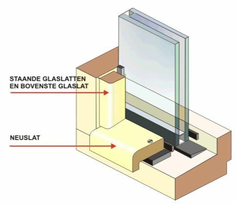

Ik begrijp uit je verhaal dat het onderste latje is bijgeplaatst en dat hierop het raam is gezet? Dan ga ik er even van uit dat het bovenste latje de neuslat is. De neuslat zit dan wel erg hoog en je zou bij een vooraanzicht daar niet zo in moeten kunnen kijken. Maar als je dat wel kan, dan kijk je dus tegen de binnenkant van de kozijn, daar waar het glas (met glasband) ook tegenaan is gezet.
Klopt, de bovenste lat is de neuslat. Het gat tussen het kozijn en de onderste lat mag dicht worden gekit gaf de zetter aan, de opening tussen de twee latten in absoluut niet.
Als ik naar mijn vensterbank kijk lijkt het raam me wel vrij hoog te zitten; hij zal weinig overlap hebben met het kozijn.
Maar goed, als ik jullie begrijp hoef ik me geen zorgen te maken al waren er wellicht iets nettere oplossingen geweest?
