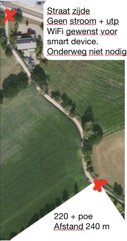

Ik heb onderstaand plaatje gekregen ter verduidelijking. In vogelvlucht staat er precies toch nog een gebouw tussen ook.
Afbeeldingslocatie: https://tweakers.net/i/Jxal_iRhnqVRvw8rK1r4XGU5bX0=/x800/filters:strip_icc():strip_exif()/f/image/LW55RPiY3wkhqGGTYh7Rpkek.jpg?f=fotoalbum_large

Ok dus:
- er mag geen kabel heen
- er is geen stroom aanwezig (ook niet in schuur?)
- er moet wifi dekking zijn
Ik zou de use case nog verder uitzoomen, waarom moet daar wifi zijn?

Als ik het goed.begrijp is het onderste witte blok is waar de gebouwen staan waar het access point komt.
Je zou kunnen proberen om een wifi access point met sector antenne op een hoog punt buiten te bevestigen. Zorg dan dat er zo weinig mogelijk gebouwen en bomen in de line of sight staan.

Hij zou de nieuwe watermeter van Homewizard willen gebruiken en de watermeter staat daar aan straat.
Helder, maar die watermeter van homewizard heeft ook stroom nodig toch?
ah die watermeter kan ook op batterijen
Zon klein dingetje gaat never nooit een wifi signaal van 300 meter verder oppikken.

nujtrug schreef op maandag 26 september 2022 @ 06:46:
Tenzij je mogelijkheid hebt twee masten te plaatsen van minstens een meter hoger dan dat gebouw, gaat WiFi rechtstreeks tussen die locaties niet vliegen.
Dat gebouw zelf biedt echter mogelijkheden. Is dat ook van dezelfde 'friend'?
En wat wordt met "220+POE" bedoeld? PoE kan volgens (802.3af) spec max 100m reiken. Er zijn non-standaard oplossingen die verder kunnen, maar dan wordt het erg relevant om exacte hardware en configuratie te weten :o
