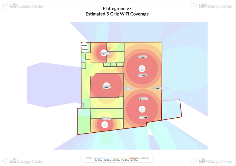

Beste allemaal,
Ik weet niet of ik dit topic in het de juiste categorie open, maar toch!
Ik werk bij een digitaal communicatie bureau en we zijn bezig met een verbouwing van ons nieuwe gekochte pand. We maken vooral websites, apps en andere digitale middelen. Het pand is +/- 19 meter bij 16 meter groot en er zijn diverse ruimtes zoals vergaderruimtes, belhokken en en grote zaal waarbij flexplekken zullen zijn. Ik ben zelf bezig met een netwerk plan en ik zou graag mijn ideeen met jullie delen en schiet hier vooral op (daarvoor alvast dank).
We zijn momenteel met +/- 30 medewerkers en groeiende. We hebben momenteel een Ziggo Zakelijk lijn en binnenkort is glasvezel beschikbaar :=)
Nu we alles aan het verbouwen zijn krijg ik de kans om een plan te maken, dat toekomstbestendig en goed is. Als echte Tweaker wil ik dat natuurlijk ook goed doen. Internet is voor ons erg belangrijk omdat het meeste wat we doen online is.
In de grote zaal zullen op alle bureua's beeldschermen (uitvoering: Dell UltraSharp U2720Q Zwart) staan. Deze beeldschermen hebben we al. Iedereen werkt bij ons op Macbook Pro's of Air's. Middels USB-C kan is het kwestie van inprikken en gaan. In ons vorige pand hadden we een Unifi opstelling en dat werkte best goed. We hebben daarom nog wat hardware over wat we graag opnieuw willen inzetten.
- uitvoering: Ubiquiti UniFi Dream Machine Pro
- uitvoering: Ubiquiti UniFi Switch (48-poorts, 500W PoE+)
In de Technische Ruimte (ruimte linksbovenin) zal bovenstaande hardware komen te staan
Plan 1 (Alles draadloos doen)
- 2x https://eu.store.ui.com/c...ss/products/u6-enterprise in de grote zaal
- 3x uitvoering: Ubiquiti UniFi 6 Long-Range in verschillende ruimtes

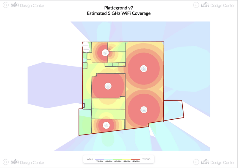

Volgens Unifi Design Center heb ik hiermee goede 5GH/Z en 2.4G bezetting. Zie ook bijlage hiervoor.
Plan 2 (Toch alles bedraad gaan doen)
- Cat6 leggen vanaf de Technische Ruimte naar de tafels. We kunnen USB adapters aan de schermen hangen om zo via USB-C zowel beeld, energie en ethernet te krijgen.
- 4x uitvoering: Ubiquiti UniFi 6 Long-Range in verschillende ruimtes om voldoende dekking te hebben voor overige apparaten dan de macbooks
Wat denken jullie? De meeste mensen zullen zeggen dat bedraad altijd beter is en daar ben ik het mee eens, maar hoe doe je dat dan zo 'clean' en makkelijk mogelijk? We zullen echter ook alles zo 'clean' willen mogelijk doen om zo min moglijk zichtbare draden hebben.
Wat vinden jullie? Nog ideeen waar ik niet aan gedacht heb?

Ik zou toch kijken naar dual cat6 aan elke werkplek + een goede berekening van WiFi
Maar even terug van nul.. is er nu totaal geen enkele infra ? als je vrije kaarten hebt qua inrichting is het simpel om wat ap's tegen het plafond te schroeven .. je printer, de vaste telefoons , de vaste pc's enzo zou ik ten aller tijde bekabeld aansluiten.

Waarom kiezen mensen überhaupt voor 'LR' (Longe Range) AP's in een ruimte met een (relatief) laag plafond? Die dingen stralen juist zó af dat je ze aan een hoog plafond kunt bevestigen waarbij ze op de vloer alsnog een 'normaal' bereik hebben qua oppervlakte.
Je moet het WiFi bereik van een AP gewoon eens gaan zien alsof dat het een paraplu is...

Met maar 30 medewerkers kan je ook voor de Unifi 6 lite gaan, die kan 300 clients aan.
Ik zou sowieso niet gaan mixen met type AP's. Alles lite, alles pro of alles enterprise, want je kan de client niet dwingen om te roamen.

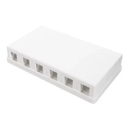

Mss werken met CP-boxen in het vals plafond en stopcontacten waar je dan later datapunten en stroom kunt afnemen voor zuilen die je dan kan kiezen hoe je ze plaats in functie van hoe je tafels plaats. En kijken voor Cat6A U/UTP bekabeling dan ben je toekomst gericht ingericht.
https://www.netwerkproduc...oor-6-of-12-x-keystone-ja

In ieder geval niet aan long range AP's beginnen, die zijn volkomen nutteloos.
Wifi is tweeweg verkeer dus heel veel vermogen van een AP is nutteloos want je devices hebben dat bereik niet.
En te veel overlap in bereik is heel erg slecht voor goed roaming gedrag en ze kunnen elkaar ook in de weg gaan zitten als het teveel wordt.

Heb laatst nog bij een klant die veel grafisch doet alles naar bedraad omgezet. Zeker voor bedrijfs situaties zou ik niet vertrouwen op wifi als internet de core van je bedrijf is. Mijn motto is altijd dat wifi leuk is voor mobieltjes en iPads. Werken doe je bedraad. Daarnaast er zijn tegenwoordig genoeg dockingstation oplossingen zodat je alleen even de usb moet inpluggen en alles werkt.
Elke werkplek minimaal 2 aansluitingen. Werkplek + eventuele telefoon. Minimaal cat 6 (hoger kan maar heeft geen echte toegevoegde waarde).
Daarnaast vergeet die LR accespoint is totaal zinloos. Je kan beter meerdere 'normale' versies nemen en die goed op elkaar afstemmen wat betreft kanalen en zendvermogen.
Die router heb je al ? Persoonlijk ben ik geen fan van die Unifi routers. Leuk voor thuis die dingen maar zakelijk zou ik die nooit inzetten (is mij te beperkt).
[ Voor 13% gewijzigd door Jan-man op 25-09-2022 14:47 ]

Als ik u was zou ik zoals ik op het plan geposioneerd heb Consolidation Points boven het plafond plaatsen waar je dan met netwerkkabels kunt vertrekken naar de werkplekken via zuilen.
Afbeeldingslocatie: https://tweakers.net/i/FoQBQ8OgPMj3oK07xrJPwu7WoII=/800x/filters:strip_exif()/f/image/lqGo8FMENyJTSRtPljigYJMk.png?f=fotoalbum_large
Voor hulp en meer info zie: https://drive.google.com/drive/folders/1sALkX5QBVEc8xm4wqLEiJzcDmiaJJ_X8?usp=sharing en https://sites.google.com/view/elektra-data-tech Met vriendelijke groeten, Björn

Ik zou er sowieso CAT6A kabels neerleggen. Een beetje high density AP doet tegenwoordig al 5 Gbps en kabels leg je voor een veel langere levensduur aan dan AP’s of switches.
~ Voordelig Zelf Vliegen? ~ Sent using RFC 1149. Note: No animals were harmed during this data transfer. ~
  • dark_angel1969
  • Laatst online: 14:56
Bedraad is mijn inziens beter. Ik zou zeker voor cat6a gaan naar elke user/tafel.
Neem voor de switch in ierdergeval ook minstens een PRO versie en misschien zelfs een enterprise versie. Dit ivm doorvoersnelheid van switch naar router. Standaardswitch is maar 1Gbit.
[ Voor 6% gewijzigd door dark_angel1969 op 25-09-2022 18:35 ]

Jan-man schreef op zondag 25 september 2022 @ 14:45:
Dyckie schreef op zondag 25 september 2022 @ 15:08:
Bedankt voor de adviezen! We hebben al ervaring met UniFi en die is eigenlijk heel erg goed. De access poiints die we nu hebben zijn aan de oude kant en we willen sowieso graag naar Wifi6.
Eigenlijk zegt iedereen: "Lekker bedraad doen" en daar ben ik het mee eens!
Eigenlijk zegt iedereen ook: "Geen switches onder tafels oid", maar directe Cat6A kabels via eventuele patchpanels/consolidation points/in wall.
Ik ga maar eens naar het tafelplan vragen! Bedankt allemaal!
