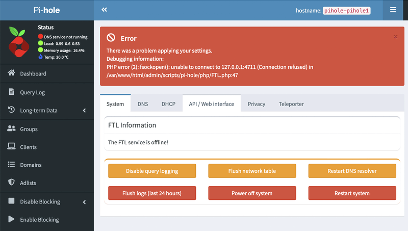

Hi,
Tot op heden heb ik een losse Pi-Hole in mijn netwerk altijd een DHCP server kunnen draaien. Gezien ik de PI voor iets anders wil inzetten wil ik nu een andere DHCP server in mijn netwerk laten draaien, maar ik krijg dit niet voor elkaar. Op het Ziggo modem stond de DHCP ipv4 altijd al uit (anders had de DHCP van de PI-Hole) ook niet gewerkt. Nu ik op de Pi-Hole de DHCP functie heb uitgezet, en op een andere server DHCP heb aangezet krijg ik geen IP adres toegewezen. Trek ik de verbinding van de nieuwe DHCP server naar het Ziggo Modem er tijdelijk uit, dan lukt het om de nieuwe DHCP server te laten werken.
Iemand enig idee of er op de achtergrond toch wat in het ZIggo modem aan blijft staan, ondanks dat ik DHCP IPv4 heb uitgezet? (IPv6 lijk ik overigens niet uit te kunnen zetten)
Ik loop een beetje uit de opties :-(

De Pi-hole DHCP service kan zeker wel in een Pi-hole container worden geactiveerd.
Wat belangrijk is dat je onderstaande Linux "capability" kan meegeven/configurenen voor de container:
# https://github.com/pi-hol...hole#note-on-capabilities
cap_add:
- NET_ADMIN # Required if you are using Pi-hole as your DHCP server, else not needed
https://github.com/pi-hole/docker-pi-hole#quick-start

Vreemd genoeg... ik heb de oude DHCP op de Pi-Hole uitgezet, de nieuwe DHCP aangezet, en de Ziggo connectbox compleet gereset, en weer aangezet, en nu lijkt de nieuwe DHCP te draaien (even kijken of dat over een paar dagen ook nog zo is) Overigens heb ik nu wel een docker image draaien voor Pi-Hole, zonder dat hij ook DHCP moet draaien, maar die wil niet startenAfbeeldingslocatie: https://tweakers.net/i/D8SZFtlPxFbvtSsJsBzeZJXll6Y=/800x/filters:strip_exif()/f/image/CRHLtMNIckt5JB9KnJgWcvXL.png?f=fotoalbum_large
  • Kabouterplop01
  • Laatst online: 26-10 19:04
Kabouterplop01
chown -R me base:all
Dat lijkt op een laag 3 /4 issue; staat je firewall die poort wel toe?
  • deHakkelaar
  • Registratie: Februari 2015
  • Laatst online: 27-07-2024
@GertJan2012 , ik heb weinig Docker ervaring maar ik denk dat het zal helpen als je wat meer details geeft zoals:
Op wat voor HW draait dit?
Versies?
Log meldingen?
Hoe heb je de container aangemaakt (docker run, yaml, portainer etc)?
Welke Docker network mode hanteer je (host, macvlan, bridge etc)?
EDIT: Ow wat je daar ziet in die screenshot is dat de web frontend (lighttpd + php) geen verbinding kan maken met de pihole-FTL daemon backend omdat deze niet draait om wat voor reden dan ook:
pi@ph5b:~ $ sudo ss -nltp sport = 4711
Netid  State   Recv-Q  Send-Q   Local Address:Port    Peer Address:Port  Process
tcp    LISTEN  0       5            127.0.0.1:4711         0.0.0.0:*      users:(("pihole-FTL",pid=25031,fd=10))
tcp    LISTEN  0       5                [::1]:4711            [::]:*      users:(("pihole-FTL",pid=25031,fd=11))
pi@ph5b:~ $ nc 127.0.0.1 4711 <<< '>stats >quit'
domains_being_blocked 508443
dns_queries_today 1299
ads_blocked_today 51
pi@ph5b:~ $ nc -vz 127.0.0.1 9999
nc: connect to 127.0.0.1 port 9999 (tcp) failed: Connection refused
