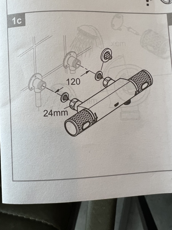

Ik heb even een korte vraag. Ik ben bezig met het voorbereiden van het vervangen van een thermostaatkraan voor in de douche.
Ik heb een Grohe Grohtherm 1000 performance aangeschaft en de handleiding brengt mij in verwarring.
In de handleiding staat de onderstaande illustratie welke betrekking heeft op de uitvoering welke ik wil monteren, namelijk de 12cm variant.
Nu is te zien dat er alleen een kunststof filtertje geplaatst dient te worden (zit bijgeleverd) tussen de koppeling en de kraan. Mijn gevoel zegt dat hier ook nog een fiberringetje tussen moet. Het kunststof dicht imo niet af.
Wat adviseren jullie?

Hoezo moet het kunststof afdekken/sluiten? Je gebruikt toch ook wel iets als PFTE tape?

Fiber ring is niet nodig. Het kunstof van het filtertje is zacht en zal door het aandraaien vervormen en voor afdichting zorgen.

Ah, helder. Dat verklaart het, gevoelsmatig klopte het niet omdat ik er van overtuigd was dat er nog een rubberen/fiber afdichting tussen moest. Ik ga de boel monteren. Dank.
MAX3400 schreef op zaterdag 24 september 2022 @ 13:45:
Ja klopt, ik voorzie de koppeling van PTFE tape.

Meestal zijn de filtertjes voorzien van een fiber of rubber ring, deze is idd volledig kunststof. Zou het ook zonder doen. Ptfe tape hoort niet thuis op deze verbinding.

Ptfe tape doe je alleen tussen het kraanstuk (basis in de muur) en de S-Bocht. Niet tussen de S-Bocht en de kraan, daar is dat filter rigetje voor.

Ring zorgt voor een goede afdichting.
Ptfe tapen hoort hier niet in thuis.

Dat dacht ik dus ook bij het vervangen van mijn thermostaatkraan een tijdje geleden. Flink spijt van en veel gedoe door gehad. Die dingen zijn gemaakt om zonder tape al goed af te sluiten.

Helder. Geen tape dus. Ik laat de bestaande koppeling met rust, die is prima. Dus dan is het een kwestie van de oude er af en de nieuwe er op. Dank voor het advies!
