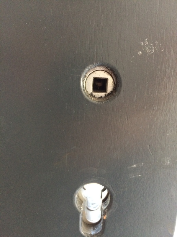

Ik heb in mijn nieuwbouw woning (die nog moet worden opgeleverd) een buitendeur met daarin vanaf de leverancier voorzien van een meerpuntssluiting (buva multifin 2090). Die zit dus al in de deur gemonteerd.
De deur heeft aan de buitenkant ALLEEN een opening voor de cilinder. Geen montagegaten etc. Dus maar 1 gat, voor de cilinder.
Aan de binnenzijde maar 2 gaten, hetzelfde door-en-door gat voor de cilinder, en daarboven een rond gat voor de kruk, met het bekende vierkante uitsparing voor een stift. Dit gat loopt dus NIET naar de buitenkant.
Plaatjes. buitenzijde heeft dus alleen een gat voor een cilinder:
Afbeeldingslocatie: https://tweakers.net/i/dehCsugi_hBIC8v6-I9kMv9ZAj0=/x800/filters:strip_icc():strip_exif()/f/image/MX0K1pMZZsGcGM1P9g198LST.jpg?f=fotoalbum_large
De binnenzijde van de deur. met de plek voor de stift. Loopt dus NIET door naar buiten.
Afbeeldingslocatie: https://tweakers.net/i/RoS4rLobed6gNPb4KixQW2EiGTk=/x800/filters:strip_icc():strip_exif()/f/image/jozhOAtJacAHOfSmXiKAVWAx.jpg?f=fotoalbum_large

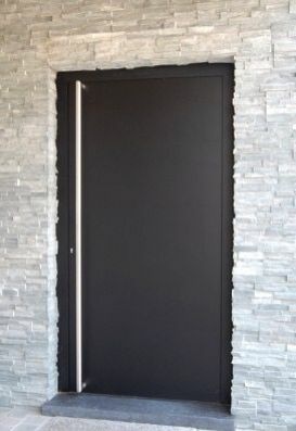

De buitenkant van de buitendeur wil ik alleen voorzien van 1 lange handgreep, en het touch paneeltje van de Loqed. Dat touchpaneeltje zal het gat van de cilinder afdekken, de handgreep, die (bijna) zo hoog wordt als de deur, wordt gewoon aan de buitenkant van de deur geschroefd. Er komt dus geen 'buitenplaat' of slotplaat oid aan de buitenkant.
Dat wordt dus dit idee (niet mijn deur)

Het probleem is... er zit geen stift bij de deur, en ook niet bij de Loqed, en ik heb werkelijk geen idee hoe je in dit geval een stift moet monteren? De enige stiften die ik kan vinden zijn bedoeld om draaibaar in het buitenbeslag gemonteerd te worden, en dat beslag op de buitenkant vd deur te monteren, zodat de stift er ad binnenzijde weer uit steekt...
Een losse stift er in zetten kan wel, maar als ik dan aan de deurhendel vd Loqed draai, kan ik die er dus met stift en al uit trekken toch? Of zie ik dat verkeerd?

Je zoekt een halve stift, oftewel een wisselstift. Dan kun je je Loqed binnenmodule gewoon vastschroeven op de deur.
Normaal gesproken zou je die door en door monteren aan je buitenbeslag, maar dat kan in jouw geval niet.
Hier vind je de handleiding, kan ook verhelderend werken.
Loop ook de installatie check eens door. Als je een meerpuntssluiting hebt waarbij de klink eerst omhoog moet (krukbediend), zal er toch aan de buitenkant een kruk moeten komen.

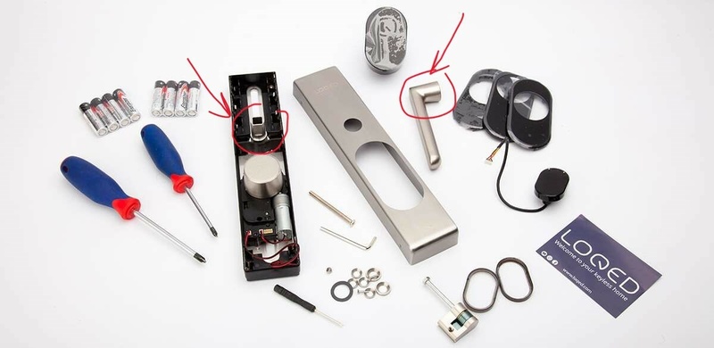

Oh ik denk dat ik het eindelijk door heb... letterlijk weken overheen zitten kijken. In mijn beleving zat de kruk (dus de hendel aan de binnenkant) op de stift gemonteerd, en die stift is niet te borgen in mijn geval, 'dus' zou de kruk los zitten... ik zie nu pas hoe het echt zit. De Loqed montageplaat heeft een draaibaar gedeelte (rode cirkel links) waarde vierkante stift in glijd, en dat gedeelte, wat dus wel draaibaar is, maar vast zit in de montageplaat, zet je vast op de stift. De kruk (rode cirkel rechts) zet je vervolgens weer vast op dat draaibare ding.... man wat heb ik hier overheen zitten kijken...
