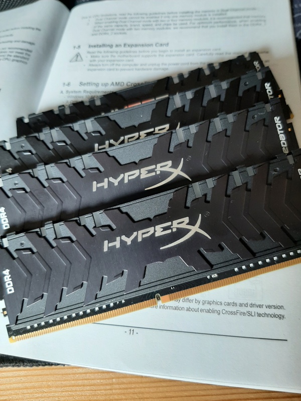

Het is een kit van vier, 32 gb totaal en het is de hyperx predator 3600 MHz
Ik kan de powersupply nu niet zien omdat hij in mijn case zit.
[ Voor 3% gewijzigd door Ruben123 op 24-09-2022 20:29 ]
  • Uszka
  • Registratie: Maart 2018
  • Laatst online: 22:08
4 modules heeft Zen+ sws een hekel aan. Zeker met 2 modules proberen. Heb je het RAM nieuw gekocht?
