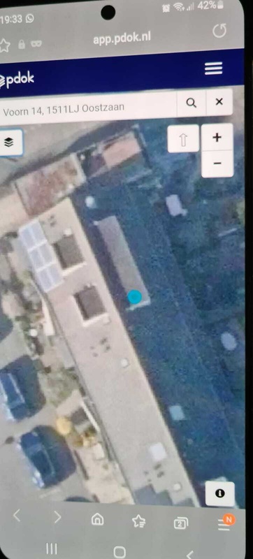

Dak is 4.8 meter breed, Westkant dak 2.1 meter ruimte vanaf dakkapel tot onderkant laatste dakpan.
Naast dakkapel 1.4 meter en tot 3.6 meter omhoog gemeten van onderkant laatste dakpan tot net onder dakraam.
Oostkant laagste dak 1.6 meter tot onderkant laatste dakpan.
Oost kant hoogste dak ook 2.1 meter ruimte onder dakkapel, naast dakkapel 1.6 meter en tot 4.8 meter van onderkant laatste dakpan tot net onder afvoer
Laagste dak aan de oost kant gaat rond 12 uur in de schaduw.
Rond 14 uur gaat zon het dak over en zullen ook panelen onder dakkapel in de schaduw komen.
Op de west kant zullen de panelen onder de dakkapel eerst ook beginnen in de schaduw.
Jaarverbruik 4500 kWh
Klopt het nu dat hier micro omvormer de beste optie zijn omdat ik 3 verschillende dak delen heb, of toch gewoon 2 stringen op Oost en West?
Ik neig zelf naar micro's maar hoor zulke verschillende verhalen.
Heb op dit moment nog geen offertes opgevraagd want ik wil graag mijn dak zo efficiënt mogelijk vol gooien met panelen om zo veel mogelijk zelf te kunnen opwekken dus hierover krijg ik graag wat tips?
Klopt het dat ik al 3 fase heb in de mijn groepenkast en wat moet er dan eventueel nog aangepast worden?
Ook willen wij in de toekomst graag een accu voor opslag dus ook daar moet met installatie al rekening mee gehouden worden neem ik aan?
Ervaring met goede installateurs in omgeving Amsterdam zou ook welkom zijn.

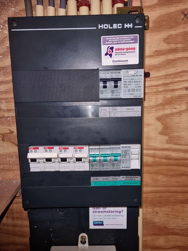

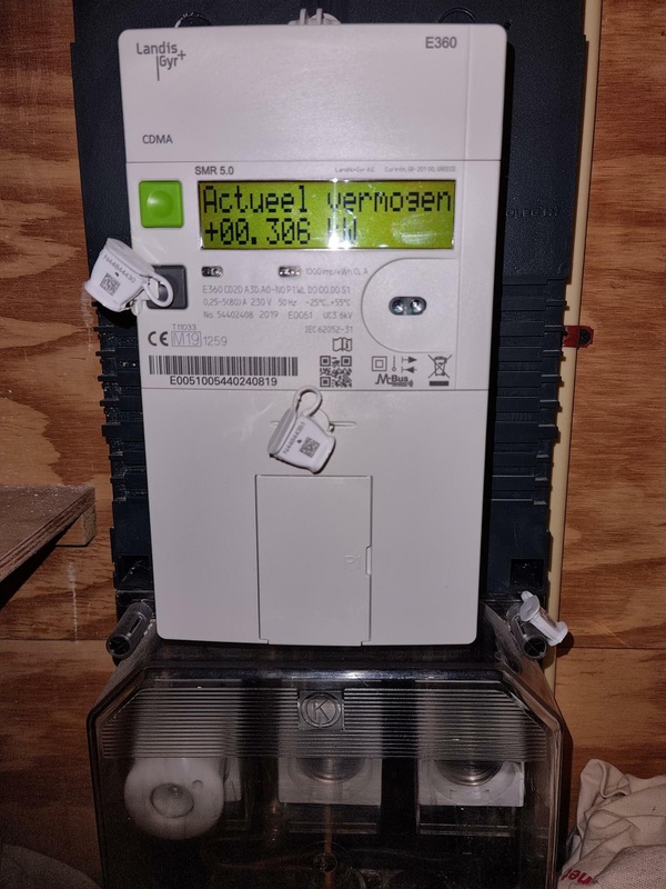

Nee, dat klopt niet. Je hebt enkelfase, oa te zien aan de slimme meter en aan de enkele smeltzekering onder de meter.
Ook heeft je groepenkast geen hoofdschakelaar. Die is inmiddels verplicht.
Hoe oud is deze kast? Zo te zien uit het tijdperk dat nog niet alle groepen voorzien waren van randaarde en aardlekschakelaars.
Als je over gaat naar 3 fase, zou ik gelijk kijken of je een nieuwe groepenkast kan plaatsen. Je hebt dan wel een electricien nodig met zegelrecht om de installatie spanningsloos te maken.

Verder over een legplan, eerst de panelen intekenen dan kiezen voor een omvorrmer systeem.
Je dak is best complex met al die dakkapellen.
Heb je al eens met sunny design een schets gemaakt van je dak om te kijken hoeveel panelen erop kunnen en hoe de instraling (ivm schaduw) is?
Zo te zien hebben de buren op west al 2x3 panelen in landschape. Dat zijn wel wat oudere modellen mogelijk, die wat compacter zijn (rond de 160cm).
Met 4.8m breedte en 2.1m hoogte kom je met panelen van rond de 450/500wp van ongeveer 1.2 breedte en rond 2 meter lengte misschien net op 4, als de installateur dat aandurft. Dan is het verder intekenen...

Voor je eigen veiligheid zou ik die meterkast preventief ruimen. Ongeacht of je naar 3 fase gaat, een model met 3 fase doorverbonden hoofdschakelaar, dat kost €15 extra en dan horf je bij overgang naar 3 fase niets aan de kast te doen. Sander vunderink ABB SN lijn, zeer voordelig A merk, kan ook op maat.
Met de dakkapellen zou ik niet eens proberen te tekenen met sunny design. Met solaredge designer gaat dat 10x makkelijker. Al geef ik geen waardeoordeel over gebruik van het omvormer systeem.
Als je op de dakkapellen wil/kan (belasting is vaker wel een probleem dan niet) leggen kom je bij solaredge of micro’s uit, anders kun je in de basis gewoon een string systeem doen.

Huis komt uit 1996 dus denk meterkast ook.
Beste dus een bedrijf zoeken die en zonnepanelen kan plaatsten en ook met elektricien die meterkast kan vervangen? Kook ook elektrisch dus dacht dat ik daardoor wel goede meterkast had maar dat is dus niet het geval jammer genoeg.

Goed om dat er allemaal a merk componenten gebruikt zijn. Maar 1996 en het nodige zonder aardlekbeveiliging en zonder hoofdschakelaar vind ik wel verrassend.
