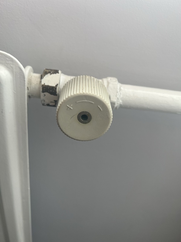

Hallo mede-Tweakers,
Recent ben ik druk geweest met het verbouwen van de kinderkamer. Hierbij is alles netjes voorzien van nieuw stucwerk en is de radiotor losgekoppeld geweest.
Nu is de radiator weer terug geplaatst maar is deze gaan lekken bij de knop. Aangezien deze al een aantal jaartjes oud is verbaast het mij niets en wil ik hem vervangen. Alleen nu heb ik al op meerdere manieren geprobeerd de knop zelf er af te krijgen maar krijg ik het niet voor elkaar.
In de opening in het midden zit wel een inbus maar hiermee krijg ik de knop aanzicht er niet af.
Heeft er iemand suggesties? :)
Tips en tricks zijn natuurlijk ook welkom. ;)

gewoon in zijn geheel vervangen.
ik zou de plastice kap eraf slopen scheelt je werk.
dan de spindel verwijderen. dan het kraanhuis verwijderen.
dan opnieuw verpakken met loctite 55, is geen lijm maar draad.
nieuwe kraan uit elkaar halen. kraan huis erin draaien.
spindel erin draaien en klaar. (en misschien je muur weer stucken)
potje stuc van de action doet wonderen. (althans het zit al 2 jaar)

Zou zeggen bij gebrek aan beter deze ertussenuit halen en een nieuw stukje koper ertussen zetten met een nieuwe knop :)

ja, of aan de rechterkant bij het T stuk loshalen, puntstuk er in en een nieuwe thermostaatkraan monteren met een stukje normale 15mm CV buis.

Ik ga eens proberen.
De grijze knop is in dit geval ook het probleem, dit zit in de weg waardoor de kraanhuis niet los te draaien is.

als het niet lukt spindel afzagen. let wel op dat een even lange kraan koopt.
(anders dan moet je doen wat @dijkmane zegt. thermostaat kraan is soms langer.
