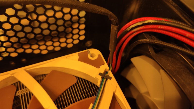

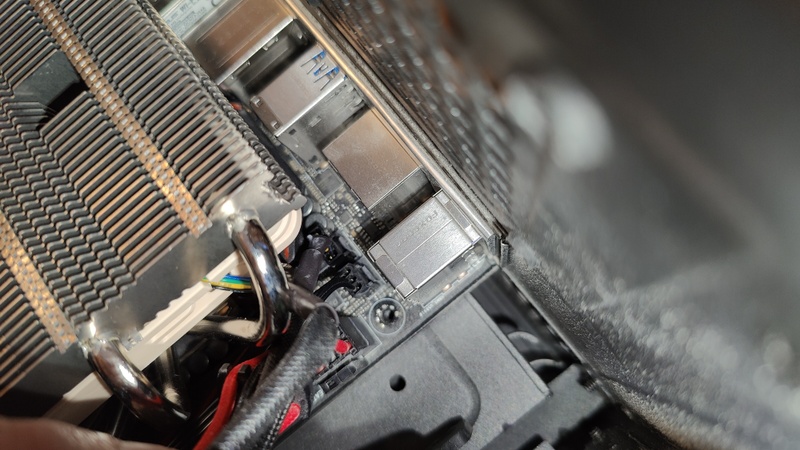

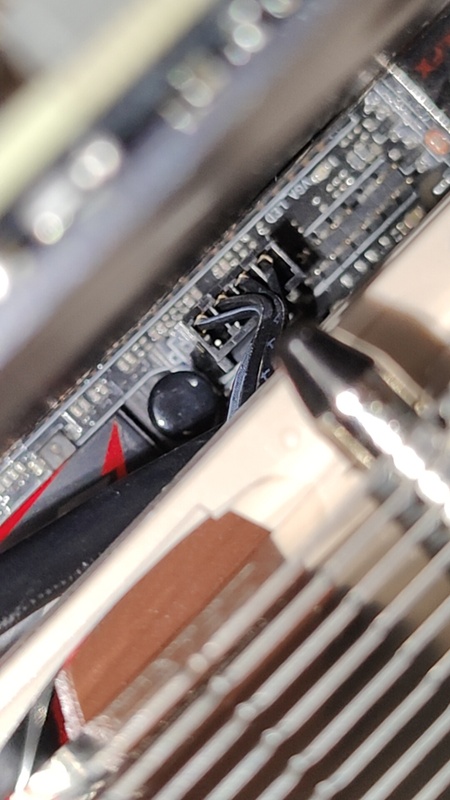

Wat voor koelpasta is dat ? Buiten dat het zo te zien een tikkeltje veel is ziet het er grof korrelig uit :?
Ik kan ook niet goed zien of de cpu dan wel op de juiste header zit, de draden uit de noctua zijn gekleurd maar de connector lijkt alleen zwarte draden te hebben ?

Lijkt korrelig maar is gewoon zacht. Werd bij de cooler geleverd.
Afbeeldingslocatie: https://tweakers.net/i/OOv5uxSAFaBf7JyA5ICl7b6ehTk=/800x/filters:strip_icc():strip_exif()/f/image/tvsEENnQ3eBg5yIfYp5Eolad.jpg?f=fotoalbum_large
Afbeeldingslocatie: https://tweakers.net/i/qP4fVgSW0xcA59BfgPcRcoG8gE8=/800x/filters:strip_icc():strip_exif()/f/image/ACMPLD5yeYMRUDKaNe5wW75l.jpg?f=fotoalbum_large
Afbeeldingslocatie: https://tweakers.net/i/3jBkQaP_n9rngw9asIs0jwUAZBM=/800x/filters:strip_icc():strip_exif()/f/image/xBqJ56pZSDeIBC3Y1nKw4ipX.jpg?f=fotoalbum_large
Cpu zit op de juiste header want daar zat ie eerst ook. Die rood/zwarte heeft ook cpu erop staan. Connector is idd zwart..zie foto's.
