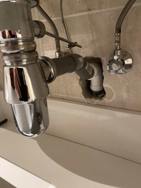

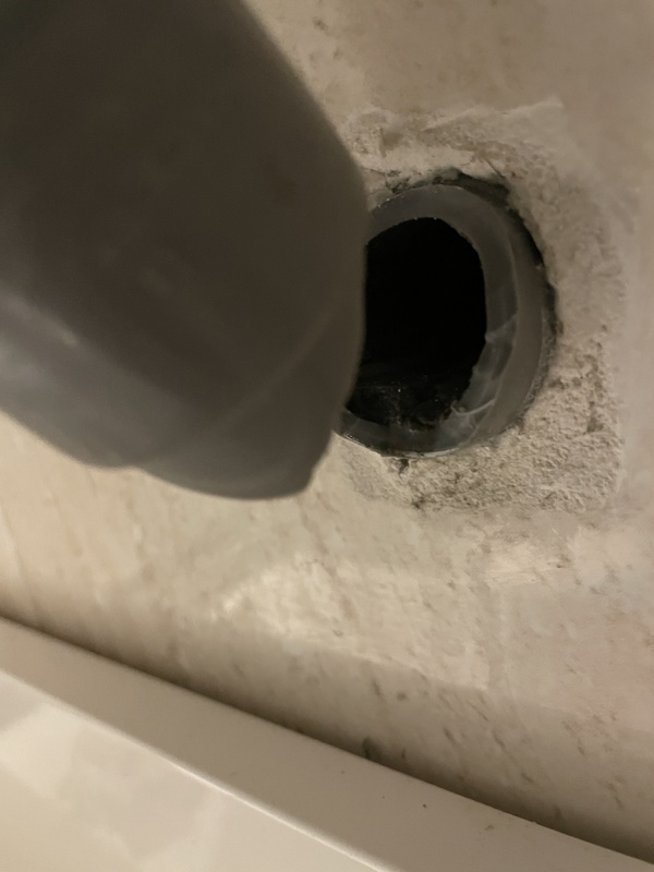

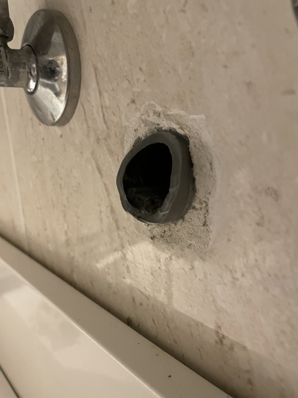

Ik was het waterslot van de wastafel aan het schoonmaken en toen brak de afvoerpijp van deze afvoer af op een hele nare plek vlak bij de muur.
Afbeeldingslocatie: https://tweakers.net/i/0PWTUBAoUccU6R780ZZZNw70ru0=/x800/filters:strip_icc():strip_exif()/f/image/TrQDEFfXJVj0sB21nATKr1rq.jpg?f=fotoalbum_large
Afbeeldingslocatie: https://tweakers.net/i/iHXW1cQC7OX5z-25fI28iprm_ck=/x800/filters:strip_icc():strip_exif()/f/image/oEVbOSvv6isoPPFFWlTxt0TZ.jpg?f=fotoalbum_large
Afbeeldingslocatie: https://tweakers.net/i/V614mWbOki52g0fkeRUb4xikbLw=/x800/filters:strip_icc():strip_exif()/f/image/cfI6N2aiAFjpCo8bsSYIVbjx.jpg?f=fotoalbum_large
Normaal zou ik de pijp recht afzagen en opnieuw lijmen, maar daar is niet genoeg ruimte voor.
Zou ik misschien een pijp stuk dat er binnenin valt kunnen instoppen en lijmen? Dan wordt wel de diameter iets kleiner en het is al niet heel erg groot.
Hoop op briljante ideeen. Thanks

Zit er nog een stuk van dat elleboogje in de pijp die verder de muur in gaat? Zo ja, dan verwarmen met een brander of een heteluchtblazer. Vervolgens met een schroevendraaier of waterpomp tang los wrikken en met een ronddraaiende beweging krijg je dat restant stuk pijp eruit. Vervolgens kan je er een nieuwe in lijmen.

Ik zat ook aan zo iets te denken. Maar het verwarmen moet wel voorzichtig gebeuren, anders vervormd of verbrand het PVC pijpje waar de 45o bocht omheen zit.
Veiliger zou zijn om rondom uit te hakken en dan vanaf de buitenzijde te verwarmen. Je kunt het restant van het bochtje eventueel op een of twee plekken doorzagen (met zo'n multitool) om de stukken er wat makkelijker vanaf te krijgen zonder veel druk op het buisje te geven.

Ik zou een inwendige reparatiemof gebruiken. Zoveel diameter heb je toch niet nodig voor de wastafel afvoer.
Afgebroken buis in de muur recht afzagen met een multitool zaagje en dan gewoon een nieuwe afvoer erin lijmen.

Als ik nog eens heel goed kijk, lijkt het idd dat de 45o bocht een 'mof en spie' model is, waarbij de spie nu (afgebroken) in de muur zit.
Dan moet je dus van binnenuit (en niet van buiten zoals ik eerder schreef) verwarmen en zal het juist van voordeel zijn dat de buis aan de buitenzijde door cement wordt ondersteund en minder snel vervormd. Dus niet gaan breken.
Ik zou daarom met een elektrische verfbrander de binnenzijde rustig verwarmen tot die zacht wordt (ook niet te lang want je wilt niet dat buitenste buis zacht wordt).
Dan met een schroevendraaien op 1 plek bij de lijnmlaag tussen beide delen gaan pielen en proberen een lus naar binnen te krijgen. Als die lus groot genoeg is kun je met een punttang het afgebroken stuk beetpakken en er verder uit trekken.
Wel tussendoor steeds verwarmen zodat dat afgebroken stuk voldoende soepel blijft.
Geen garantie op succes. Veel hangt af van je eigen finesse en kwaliteit van de lijmlaag.
Waarschijnlijk beste om vullende PVC lijm te gebruiken als je het weer gaat mnteren om de onvermijdelijk oneffenheden wat meer op te vulen.
Kans op lekage lijkt me overigens gering omdat er als het goed is niet permanent water op de lijmverbinding staat.

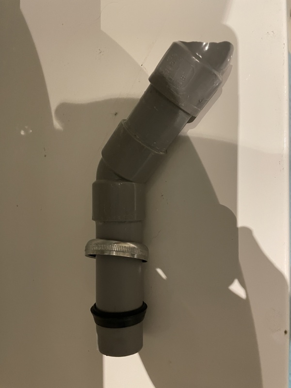

Inmiddels mbv een klusjesman is de breuk gerepareerd.
Ziehier het resultaatAfbeeldingslocatie: https://tweakers.net/i/8tcTQGTU6x7o9X1esQYdz92d_UQ=/x800/filters:strip_icc():strip_exif()/f/image/8yAmtqM8UNBTxRNLaEhQpSIm.jpg?f=fotoalbum_large

De reden dat het opengebroken moest worden is in verband met de bocht die in de muur zat. Ik vind het wel handig zo, nu kunnen we in de toekomst er bij als dat nodig mocht zijn. Het betreft een interne muur tussen 2 kamers en zit achter een badkamermeubel, Dus echt noodzaak om het weer dicht te maken is er niet.
