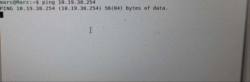

  • Chef98
  • Registratie: September 2022
  • Laatst online: 29-09-2022
Ik weet niet wat netmask is.
Resultaat van 'ip route':
Afbeeldingslocatie: https://tweakers.net/i/rYt_3v7r2ZZOrYZmnNz1BSBImcM=/800x/filters:strip_icc():strip_exif()/f/image/UpM1OENLggBRwZ9H5PaWcvLE.jpg?f=fotoalbum_large
Ik zit niet niet in een thuis situatie, IT van ggz.
Heb het nummer achter default via gepingt maar nog steeds niks:
Afbeeldingslocatie: https://tweakers.net/i/Mek1jwerGg3nAWa6SIRnI4dMeFE=/800x/filters:strip_icc():strip_exif()/f/image/4z7bT9CyeswvsIkvYsdtK3t5.jpg?f=fotoalbum_large
Het onderste gedeelte begrijp ik niet
Groet Marc
  • Hero of Time
  • Laatst online: 19-10 22:29
Hero of Time
Moderator LNX
There is only one Legend
Je kan de gateway niet bereiken, iig niet met ping. Dat kan het probleem zijn. Het is mogelijk dat wie dat ding beheert, icmp heeft uitgeschakeld en daardoor de gateway niet antwoordt.
Het systeem krijgt wel een adres, dus DHCP werkt. Dan verwacht ik ook wel dat andere zaken netjes ontvangen wordt om te werken. Maar omdat je niet bij de gateway komt, denk ik dat het verstandiger is om even contact op te nemen met de IT leverancier om te vragen wat er aan de hand is. Wij kunnen hier vanaf afstand je niet verder helpen helaas.
Het had nog wel fijn geweest als je een ping naar bijvoorbeeld 1.1.1.1 had getest voor de volledigheid, om te weten of je überhaupt naar buiten kan. Maar in je OP had je eigenlijk al aangegeven dat pingen naar een naam op het internet alleen het adres terug gaf en meer niet (dus wel dns antwoord, geen ping antwoord). In die zin kunnen we concluderen dat je niet meer buiten je netwerk komt. En dat moet de IT leverancier kunnen beantwoorden.
