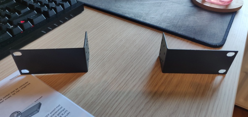

Mijn switch werd met volgende brackets geleverd waardoor hij in een 19inch kast past:
Afbeeldingslocatie: https://tweakers.net/i/kSl9gLZl6yCtnczBNQ_JeZZm55Q=/800x/filters:strip_icc():strip_exif()/f/image/5L5crMVFuNjQfO2efXQRSq8x.jpg?f=fotoalbum_large
Mijn switch is volgens de specs 180mm, nu vroeg ik me af of er zich een probleem zou vormen mocht ik deze in het 300mm model steken, zou de switch doorbuigen achteraan?

De meeste switches (behalve de echt serieuze modellen) zitten maar aan 1 kant vast (de voorkant).
Je hebt ook maar 2 brackets, geen vier. De diepte van de (patch) kast maakt hierdoor ook niet uit, de breedte (19inch) uiteraard wel. Bij apparatuur waarbij diepte wel een factor is zitten vaak verstelbare brackets bij, dit zie je bijvoorbeeld vaak bij servers.
Wil je in de toekomst wellicht diepere apparatuur plaatsen? Pak dan de grootste als je de ruimte ervoor hebt.

MasterL schreef op donderdag 22 september 2022 @ 17:35:
Super! Bedankt voor je antwoord :) Ik heb zeker ruimte genoeg voor het model van 300mm dus zal die nemen.
