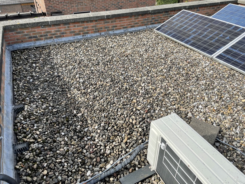

Ik wil op mijn dak nog 2 zonnepanelen toevoegen. Helaas past dat niet aangezien er een airco unit in de weg staat. Wel heb ik een vlak van 3x3 meter waar ik dus prima 2 panelen plat kan neerleggen. Met de lange kanten tegen elkaar, dus in een vierkantje.
Aangezien er een opstaand randje is, hoef ik van wind minder te vrezen. Ik wil de panelen graag zo eenvoudig mogelijk en goedkoop neerleggen. Mijn idee is om aan elke lange kant 2 stoeptegels te plaatsen en het paneel daarop te monteren. Dan liggen ze vrij van het grind en er ligt dan ong 36kg ballast op. Ten bate van een beetje afschot zou ik aan 1 kant ook dikkere stoeptegels kunnen gebruiken, zodat de panelen iets schuin liggen.
Zou dit kunnen? En zo ja, welk bevestigingsmateriaal kan ik gebruiken? Ik denk iets van een paneelklem die ik met een bout door een gat in de stoeptegel vastmaak?

kom je niet weg met 2 van deze ? --> https://www.sun-solar.nl/...ngshoek-dual-betonvoeten/

Kijk, die had ik nog niet gevonden. Ziet er inderdaad perfect uit. Moet dan alleen wel even 40kg naar boven hijsen ;)
edit: ik zie dat ze ze op verschillende hoeken leveren, o.a. 5, 7 en 10 graden. Geen idee wat voor mij de beste hoek zou zijn, ook rekening houdend met de panelen die er al liggen.

https://www.degrootbeton.nl/betonvoet-zonnepanelen-plat-dak/

Nog mooier en goedkoper. 5 graden lang, ziet er goed uit.

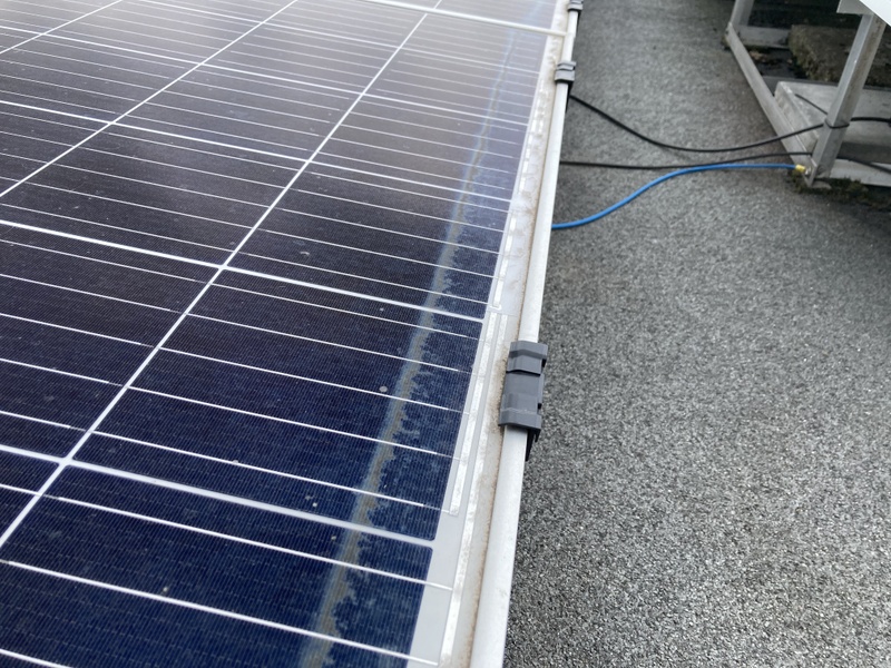

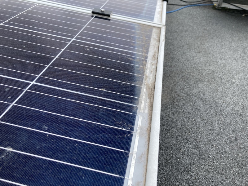

  • heintjeput
  • Laatst online: 12:55
MieJuul schreef op donderdag 22 september 2022 @ 17:33:
5 graden is echt weinig hoor, voor je het weet ligt er een laag prut in de randen.
Met die hellingshoek spoelt er sowieso niks af
Onzin, het paneel spoelt gewoon schoon. Het enige probleem is dat in de onder rand vuil ophoopt en dat voor de laatste cellen zit. Daarbij helpen deze clipjes veel.
Panelen zijn tegelijkertijd schoongemaakt en toen is bij het ene paneel clipjes geplaatst, de andere niet. Zie het verschil
Boven met clipjes, onder zonder. De waas die je nog ziet is van de oude rommel, daar zit inmiddels in het glas en gaat er niet meer uit.
Afbeeldingslocatie: https://tweakers.net/i/vUoi4d0I8Bki6pMOG0cQUNy_MVo=/800x/filters:strip_icc():strip_exif()/f/image/vexhna0Lx76Kvaye8hzEr0pu.jpg?f=fotoalbum_large
Afbeeldingslocatie: https://tweakers.net/i/9Itzhav1VF-w1x0FpaK-U-9n68o=/800x/filters:strip_icc():strip_exif()/f/image/h63HV6WXq5yyJfy0fiP5n60d.jpg?f=fotoalbum_large
[ Voor 53% gewijzigd door heintjeput op 22-09-2022 18:12 ]
