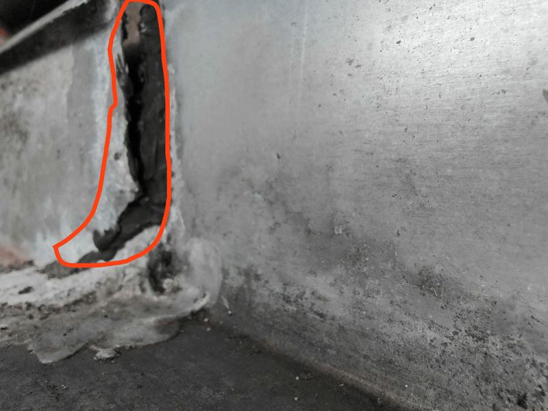

Beste tweakers,
Ik ben op zoek naar want onafhankelijke blikken op de situatie rondom mijn dakgoot.

Hoe duidelijk wil je het hebben? Tussen de beide gootdelen zit gewoon een kier, je kijkt er zo tussendoor. En ja, als je er doorheen kunt kijken kan er ook water doorheen.
Afbeeldingslocatie: https://tweakers.net/i/Irhqj_fDyePKPPiBCoFW26KqQ2A=/800x/filters:strip_exif()/f/image/CsqtNnWogcRb4KGsPQqkv9gY.png?f=fotoalbum_large

Als de aansluiting nooit goed is geweest is het wel interessant dat het nu pas lekt lijkt me? Zonder foto's van een oude situatie ga je natuurlijk nooit duidelijkheid krijgen of het inderdaad nooit goed was, of dat het is versleten.

Lijkt ook op een krimpscheur. Hoe zit het met expansiestukken?

Nu is een oude dakgoot lastig solderen, maar je ziet dat de goot is aangeschraapt voor het solderen. Ik gok dat er te veel spanning op de verbinding heeft gestaan en daarom is hij ook losgekomen.
Verder is de bak verkeerdom gezet: als het water van rechts naar links richting de pijp stroomt had jouw goot buitenom moeten zitten.
Gewoon beetje bijbuigen, schoonvijlen, schrapen en opnieuw hardsolderen. Eventueel eerst even aan elkaar vastpoppen.

Dit is een interessant probleem. Zou te zien heeft de zwart werkende loodgieter het niet goed gedaan (we mogen het wel broddelwerk noemen).
De loodgieter moet weten als je met nieuw en oud lood gaat solderen dat dat extra lastig is, soms onmogelijk.
Alleen omdat die loodgieter zwart werkt, is het eigenlijk geen partij in de discussie. Ik denk dat je buren aansprakelijk moet stellen. Recent bij mij in de buurt, was er een badkamer gigantisch gaan lekken en die aannemer liep gewoon lachend weg, want het was zwart - dus geen enkele poot om op te staan.
BTW - een dakgoot is echt niet op na 20 jaar :-) Die van mij heeft er 50 jaar opgelegen.

Dit is broddelwerk: aan de onderkant zit valt jouw goot op die van de buren terwijl bij de gescheurde opstaande rand jouw goot weer buiten de goot van de buren valt.

ik zou ter plaatse van de regenpijpdoorvoer door een WIT-werkende loodgieter een nieuw stuk plaatsen van 50cm breed. en de kosten 50/50 met de buren delen.
Jouw goot ziet er nog prima uit, zonde om deze helemaal te vervangen.
Maat met 5mm overlap valt er weinig meer te repareren aan de goot, zeker omdat er nu ook kitresten bij gekomen zijn.
Of zelfs mogelijk beiden een eigen regenpijpdoorvoer met een krimpstuk/eindschotjes op de erfgrens.
Dan kan het ook niet scheuren door uitzetting.
Onder de goot beide pijpen met een broekstuk weer in een regenpijp laten lopen.

Kitten in een goot is een lapmiddel.
Dit is gewoon niet goed schoon geschuurd en gesoldeerd.
Ik zou de buren laten weten dat zij verantwoordelijk zijn voor de lekkage. Voor de goot vernieuwd werd lekte die daar waarschijnlijk niet.

Zinkwerk gaat zeker wel even mee maar kan ook gaan krimpen of uitzetten. Als er bijvoorbeeld blad in blijft liggen en het water in de goot bevriest kan dit wel degelijk voor problemen zorgen. Er in staan moet kunnen, dakdekkers zetten bijv. ook de ladder in de goot mits deze uiteraard goed vast zit en niet leunt op een soldering

Och, als je het voorste deel van de bodem ziet, dan is dat redelijk gesoldeerd, in ieder geval niet door een amateur die het nooit eerder gedaan heeft. Op het achterste deel van de bodem ligt dan weer een hele plas soldeertin, wat erop wijst dat hij tijdens het solderen de opstaande achterkant al niet goed dicht kreeg, waardoor de soldeertin op de bodem valt, wat je vervolgens verdeelt door het warm te maken. Het feit dat geprobeerd is een en ander te herstellen met kit geeft dan weer aan dat geen echte prof is, soldeer er dan gewoon een nieuw plaatje in, dat kost je een half uurtje en je staat toch al op de ladder...

Ja de regenpijp zit op de erfgrens, verdwijnt daar onder in een muur waar het riool onder zit. Het deel links is van mij, rechts is van de buren. Als de schade echt zichtbaar bij mij lag had ik het ook zonder problemen op me genomen.
Die kit is later toegevoegd door de loodgieter van de buren als zijnde noodreparatie aan onze kant, met de boodschap aan ons dat onze dakgoot vervangen moest worden want versleten, dit heb ik natuurlijk zelf ook even laten onderzoeken. Ik twijfel verder ook niet aan de expertise van deze loodgieter want aan de voorzijde heb ik alles ook na laten kijken en dit zit wel gewoon allemaal goed.
Dit nieuwe stukje erin zetten was ook de geboden oplossing door onze loodgieter als hij het zou gaan herstellen. Maar ik ga geen opdracht geven voor reparaties aan hun kant.

Probleem zit duidelijk in de overgang tussen de dakgoten. Aangezien de dakgoot niet ergens in het midden is gaan lekken, is het probleem niet ontstaan door een oude dakgoot. Oftewel die loodgieter moet die overgang gewoon fatsoenlijk maken. Dat onderop de rechtse dakgoot over de linkse heengaat (zoals het ook moet), maar aan de zijkant juist precies andersom ligt geeft al aan dat dat niet goed is gemaakt. Naar mijn idee heeft die loodigieter in eerste instantie de boel al niet passend gekregen, heeft toen maar als noodoplossing veel soldeer gebruikt. Die zijkant heeft gewoon nooit goed gezeten en daar krijg je nu last van.

ik denk eigenlijk dat het is ingescheurd bij het verwijderen van de goot en waarschijnlijk geen materiaal, kennis of zin had om het goed te fixen :+ ik ben eigenlijk wel benieuwd hoe de overige soldeernaden eruit zien.

na ben ik vrij technisch maar ik snap niet hou je dit voor elkaar krijgt.
kijk een goot niet helemaal passend krijgen kan gebeuren soms.
maar daar zijn tal van oplosingen voor. zoals een flexibele overgang.
of een eindstuk en dubbele afvoer. maar goed dat is wel wat lastiger.
je moet in jouw geval immers de muur in. en het is geen porum.
lang verhaal kort flexibel krimpstuk had een mooije oplsiing geweest.
en gewoon goed kaal slijpen met slijptol. 9 van de 10 keer voldoende.

Zet er een scheidingsstuk in en maak je eigen afvoer. Laat de buurman de T krijgen.
