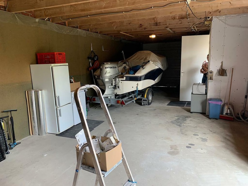

Vervolgens is de hele garage verbouwd en heb ik de garage door de helft ongeveer gehaald en zit ons kantoor er nu in en een deel nog garage.
Zie foto hier. Afbeeldingslocatie: https://tweakers.net/i/WS9cFlzOzvNVS9plJrTvBEqwCUo=/800x/filters:strip_icc():strip_exif()/f/image/yn4IiKZA9EhkXr6g446NvF0G.jpg?f=fotoalbum_large

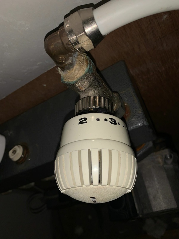

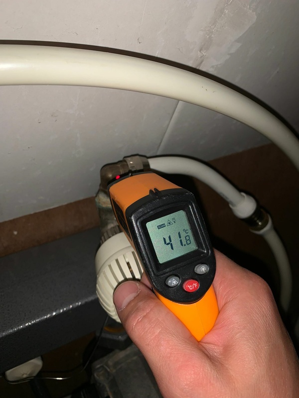

Thermostaat +- 42 graden (Geen duidelijke thermostaat knop)
Aanvoer is 33 graden
Retour 32 graden.

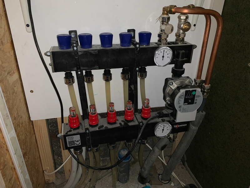

Van deze verdeler heb ik dus alle zones dicht gedraaid behalve de badkamer. (Mocht het handiger / slimmer / zuiniger) zijn om ook de badkamer dicht te draaien zou dit ook mogen.
Zie foto van de verdeler op de bovenverdieping. Afbeeldingslocatie: https://tweakers.net/i/NWI0cfllqG1NQOIAJh5c60-r31s=/x800/filters:strip_icc():strip_exif()/f/image/h17YYunzfAvIw3sipcdJrRQk.jpg?f=fotoalbum_large

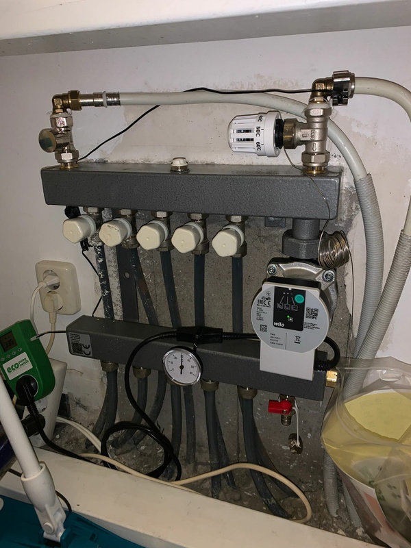

Dan gaan we naar beneden naar de begane grond.
Thermostaatkraan 40 graden
Aanvoer 33 graden wat de ronde thermometer laat zien.
Retour 29 graden.
Dit is dus de verdeler waarvan 1 lus nu naar de garage gaat en daar aangesloten is op een verdeler.
Zie foto verdeler van begane grond.
Afbeeldingslocatie: https://tweakers.net/i/rVHNqyibDr8lGpLAyMKAd9CvRhE=/x800/filters:strip_icc():strip_exif()/f/image/W2bfGLqJQNjCPQl0pNH0VZu2.jpg?f=fotoalbum_large

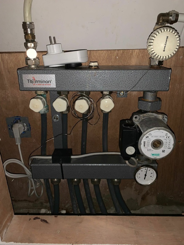

Dan komen we dus in de garage / kantoor.
Hier is een verdeler tussen de lus geplaatst die vervolgens weer de boel verdeeld.
Mocht ik dus de thermostaat in de woonkamer omhoog zetten zal hij hier ook gaan verwarmen tenzij ik alles dicht zet.
Aanvoer 32 graden
Retour 30 graden .
Foto van de verdeler in de garage Afbeeldingslocatie: https://tweakers.net/i/LvYlbo12bPet8_rB3wb4RZJawGY=/800x/filters:strip_icc():strip_exif()/f/image/gW0hJUl1jKrkAL79isWGeoPD.jpg?f=fotoalbum_large

De garage is volledig geïsoleerd maar zal wel de meeste warmte verlies hebben ipv de openslaande garage deur etc.
