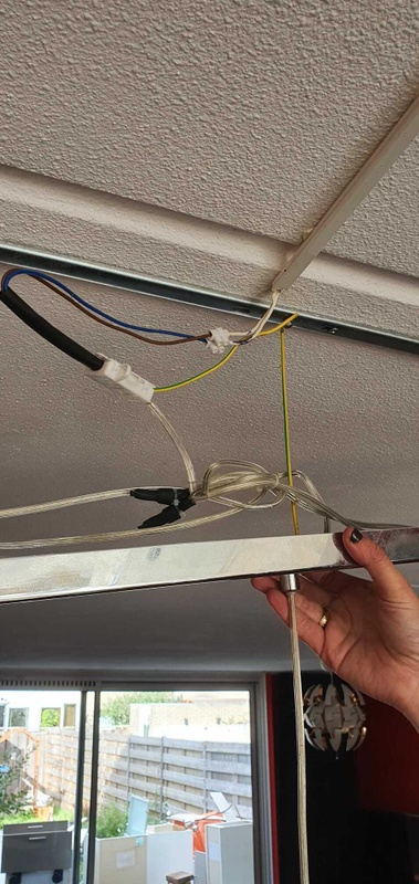

Mijn kabels boven de lamp:
Afbeeldingslocatie: https://tweakers.net/i/5tshNf7J8GzKRIjOWgx84qD_XCE=/x800/filters:strip_icc():strip_exif()/f/image/etzUeuebYF47LOU4zJQKPsl9.jpg?f=fotoalbum_large
Ik heb al meerdere opstellingen geprobeerd qua kabeltjes en toen kwam ik erachter dat ik philips dimtone lampen heb die hier sowieso niet mee werken volgens de website van uitgever.
Mijn vraag, met andere lampen gaat deze opstelling wel werken of moet ik iets anders bedenken?

Het moet überhaupt geen dimmer zijn, daar heb je de EcoBright module voor. Het moet een pulsdrukker zijn. Ofwel, een knop die alleen spanning doorlaat zolang hij ingedrukt is.
Nu heeft de maker van de schema's wel flink zijn best zitten doen om de tekeningen zo warrig mogelijk te maken. Voeden via de pulsdrukkers, alle pulsdrukkers doorlussen, maar ook gewoon foutief de L van de pulsdrukker aan de P--ingang hangen 8)7

De dimmer waarnaar je linkt moet op een pulsdrukker worden aangesloten. Ik neem niet aan dat je de Ecodim-dimmer aan hebt gesloten op de reeds aanwezige dimmer, of wel? Dat is namelijk niet de bedoeling. Oude dimmer weg, en alleen deze nieuwe gebruiken.

Ja, dat is wat TS nu inderdaad doet. Dat is echt niet de bedoeling en gaat nooit werken.
Wat moet je doen: de huidige draaidimmer weghalen, en op de plaats daarvan de Ecodim-dimmer monteren met een pulsdrukker. Zie het aansluitschema wat bij je Ecodim geleverd is. Hierna toevoegen aan HUE en het geheel afmonteren.
