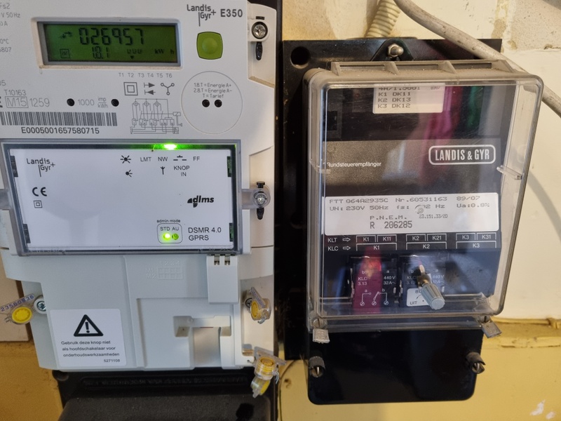

Ik ga binnenkort mijn groepenkast vervangen. Bij het inventariseren van wat ik nu heb en wat er voor in de plaats moet komen kwam ik een apparaat tegen dat ik niet ken.
Ik heb er een foto van bijgevoegd. Het gaat on een rundsteuerempfanger. Hij zit naast mijn slimme meter en is verzegeld. Vanuit dit apparaat zie ik door een kiertje drie draden (groen rood bruin) naar de slimme meter lopen.
Aan de bovenkant komen er 2 bruine draden uit. Deze zitten samen in een lasklem, met nog 2 andere bruine draden. 1 komt vanuit 1 van mijn schakelautomaten, de andere loopt naar 1 van mijn groepen verderop in huis.
Kan iemand me vertellen wat die rundsteuerempfanger precies doet? Heb ik hem nodig? Kan ik hem tussen de groep uithalen? Kan hij in zijn geheel verwijderen?Mag ik dat zelf?
Bedankt alvast!

Dit zorgt voor het schakelen tussen dal en normaal tarief. Maar dat werkt inmiddels niet meer met toonfrequentie sinds enige tijd. Dat regelt de slimme meter zelf.
Volgens mij dus geheel overbodig. Zou de netbeheerder vragen of deze weggehaald kan worden als je ervanaf wil.

Duidelijk, bedankt voor je antwoord!
Wel gek dat ze hem er met het plaatsen van de slimme meter niet gelijk tussen uit gesloopt hebben.
