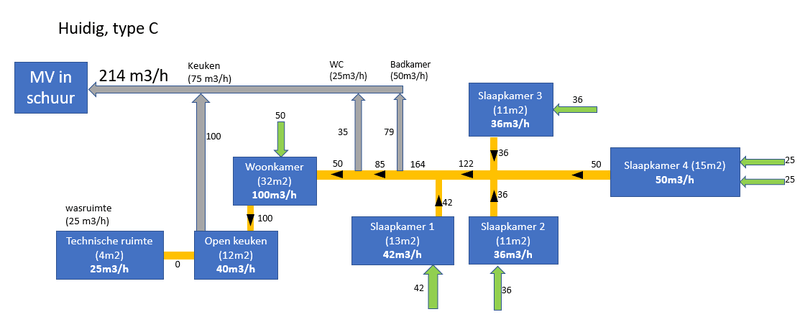

Hoi, ik ben de laatste week wat aan het kijken naar de ventilatie hier thuis. Deze valt me wat tegen sinds we hier wonen en ik probeer nu te achterhalen waar het hem in zit. Helaas is de vorige bewoner afgeweken van de bouwtekeningen en heeft hij in plaats van balansventilatie, ventilatie type C geinstalleerd waarbij de afvoer over de bron van de warmtepomp wordt geblazen, om zo nog wat extra efficientie te krijgen. Achteraf was dit helemaal niet nodig, want de warmtepomp is overgedimensioneerd. Maar, ik vermoed dat hij bang was dat het huis niet warm zou worden.
Nu probeer ik te achterhalen waarom er hier niet goed geventileerd kan worden (CO2 waarden lopen altijd rap op). Vandaar nu wat flowdiagrams getekend, en alles even aan het narekenen. 1 ding is me echter niet helemaal duidelijk: maakt het uit hoe groot / welke flow een ventilatierooster door laat? Wij hebben hier een aantal kleine ducaton 10 roosters (~10L/s/m bij 1pa). Voor een slaapkamer van ons is bijv. min. 36m3/h nodig aan ventilatie. De toevoer van zo'n ducaton 10 is echter max. 24.5m3/h bij 1pa.
Kan ik ervan uitgaan dat als de MV hard genoeg draait, dat hij er wel voor zorgt dat die 36m3/h door zo'n rooster wordt gezogen? Ik vermoed van wel, maar ben nu even aan het twijfelen. Indien het namelijk niet zo is, kan ik nooit voor voldoende ventilatie zorgen (niet genoeg toevoer op huis niveau zonder ramen open te zetten).
Daarnaast: ik heb 1 afzuigpunt in de keuken die ook dient voor de woonkamer. Voor de woonkamer moet ik eigenlijk 100m3/h ventileren. Zo'n afzuigpunt stel je echter meestal in op 75m3/h. Betekent dit dat er eigenlijk gewoon nog een punt in de woonkamer had moeten zijn van zo'n 25m3/h?
Hier even situatieschets hoe het nu is:

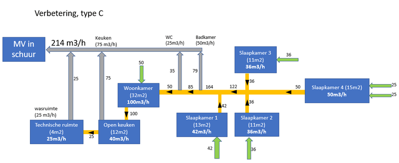

En hoe ik denk dat het al beter wordt:

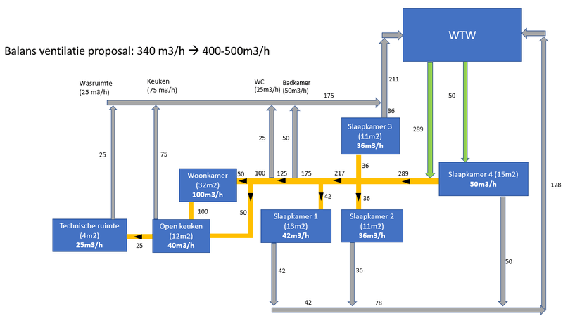

Uiteindelijk wil ik misschien kijken of het slim is om alsnog balansventilatie te installeren. Door verse lucht in te blazen via trappengat/gang, en dan op alle kamers af te zuigen. Geschets zoals hier, maar daar moet ik nog wat meer naar kijken naar potentie ;)

- Moet sowieso de ruimte onder de deuren vergroten (nu maar paar mm.).
- Waarschijnlijk extra afzuigpunt toevoegen
