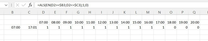

De tijden omzetten naar aanwezig / niet aanwezig per uur. Zie plaatje
Afbeeldingslocatie: https://tweakers.net/i/8mhxpKfyzkCNfmhTVIlKcPMnq2c=/800x/filters:strip_icc():strip_exif()/f/image/WfyhQtkwhJ1D1AaQm2xkuQfR.jpg?f=fotoalbum_large
En dan een draaitabel over de kolommen die je nodig hebt
