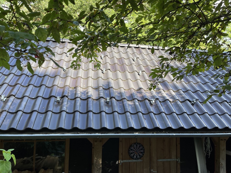

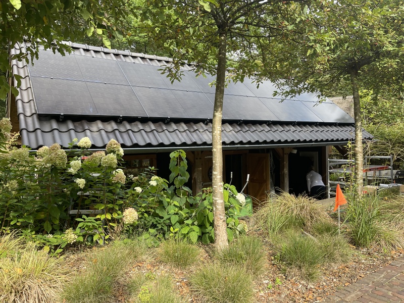

@Ddeklerk79 gooi er eens een foto bij?
Optimizers maken van schaduw geen zon, en bij harde schaduw doen ze weinig nuttig ;)
Bij een schoorsteen: Ronald in "Mogelijk schaduw enkele panelen, SMA omvormer"
  • Ddeklerk79
  • Registratie: Oktober 2021
  • Laatst online: 26-12-2023
Hey Ronald,
Zie hier een voorbeeld vandaag om 11:30. Dit worden de 10 panelen op zuid.
Oost-west is nog in de maak maar zal soortgelijke schaduw krijgen in het najaar.
De bomen voor de schuur geven nu nog net geen schaduw in de middag. De schaduw die je nu ziet zijn enorme bomen van de buren. De nog van het huis komt ook voorbij vanaf het vroege najaar.

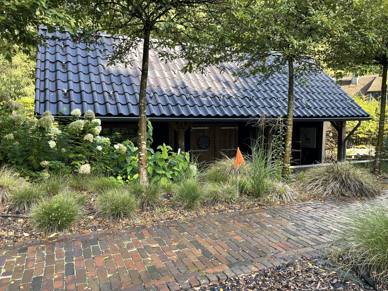

Update: inmiddels liggen ze erop
