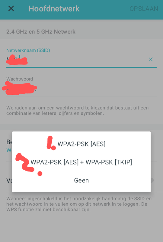

Ben er achter gekomen.
Heeft met de beveiliging te maken.
Staat standaard op keuze 1, heb het nu op keuze 2 gezet.
Dit geld dan gelijk voor het hele netwerk.
Snap het alleen niet helemaal want de cameras ondersteunen gewoon wpa2 zoals ook gewoon in de oude situatie.

Heb je toevallig hetzelfde SSID hergebruikt van je oude setup?
Zo ja dan kan dit wel gedoe geven. Als je oude setup WPA2/WPA (of een iets ander synoniem wat je nu niet ziet) was dan onthouden die cameras dat en gaat het mis met verbinden.
Dan moet je of je cameras even factory resetten of nieuw SSID met WPA2 only instellen en dan opnieuw testen.
