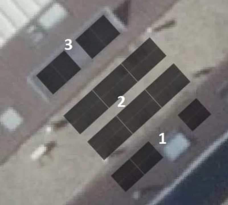

Graag jullie advies over mijn voorgenomen legplan:
Rij 1: Schuine voorzijde 52°, richting ZO. Dat staat vast.
Bij 2 : Plat dak, wat is verstandiger? 2 rijen landscape richting ZO 10° of 2 rijen oostwest-opstelling (ZO/NW) 10° ?
Bij 3: Dakkapel, wat is verstandiger? 2 panelen richting ZW 10° of 2 panelen richting NW 10°?
Dank alvast!
Afbeeldingslocatie: https://tweakers.net/i/CrkuVpr9C3g5Txe6LfXkV003FDI=/800x/filters:strip_icc():strip_exif()/f/image/NThPt7tlHdVdAeiWoEg4G7qM.jpg?f=fotoalbum_large

Bij 2 oost west doen, 3 ZW
Dit moet met Solaredge met optimizers of Enphase micro omvormers, daar ontkom je niet aan maar dat had je vast zelf ook al bedacht.
Let op dat als je voor Solaredge kiest je wel 1 fase gaat, heeft met string lengte te maken.

Dank voor je reactie. Is inderdaad met enphase.
Door oostwest verlies je wel opbrengst,aar kun je langer door. Ik kan alleen nergens informatie/metingen vinden die laten zien wat nou de winst is voor later op de dag, qua extra tijd opwekking en mate van opbrengst.
Kan jij hier meer over zeggen?
