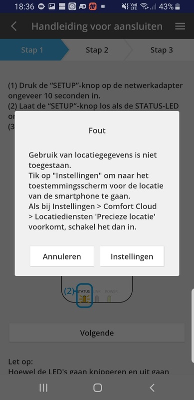

ik wil voor mijn Panasonic Airco de wifi-adapter (CZ-TACG1) installeren maar ik loop vast.
Ik heb de app gedownload en moet dan de module verbinding laten maken met het wifi en ik kies dan voor de optie "aansluiten in AP-modus.
Maar dan 2 stappen verder krijg ik de onderstaande melding welke ik niet verholpen krijg
Afbeeldingslocatie: https://tweakers.net/i/i2w0VYgV2X6zLkBDpq3pIo9SrRo=/x800/filters:strip_icc():strip_exif()/f/image/48hZhn6QiUe2in5UaLwMEgZu.jpg?f=fotoalbum_large
Als ik instellingen kies krijg ik de onderstaande schermen maar zie daar nergens "comfort cloud staan.
Afbeeldingslocatie: https://tweakers.net/i/1gDlp_0SPmhzTToV46z-uu-ZHVA=/232x232/filters:strip_icc():strip_exif()/f/image/ZYEsmZ2bZeR8y969vYPMpFqR.jpg?f=fotoalbum_tileAfbeeldingslocatie: https://tweakers.net/i/7zeVffzAy0k5G8nSU_kxrgH4exA=/232x232/filters:strip_icc():strip_exif()/f/image/pcdCXjNfQgrh3sT6dvDNV5Ss.jpg?f=fotoalbum_tile
Iemand een idee wat dit kan zijn?

Als je het icoontje van de betreffende app ingedrukt houdt, krijg je als het goed is ook een contextmenu waarin je naar app-informatie kan gaan.
Vanuit daar kan je ook de permissies inzien en locatie delen inschakelen
  • bruce the boss
  • Laatst online: 09-06 15:33
Ja daarmee is het gelukt.
Bedankt !!
