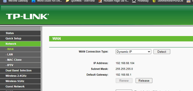

Als ik op de ac5 de lan op een 192.168.68.100 probeer te zetten zegt ie :
Error code: 5008
WAN IP address and LAN IP address cannot be in a same subnet. Please input another IP address.
Afbeeldingslocatie: https://tweakers.net/i/7yTHqgDAahPAm0rTErG-8EjBLX4=/800x/filters:strip_exif()/f/image/vwTKpCaPTYGen3NOsotK1lMa.png?f=fotoalbum_large
Afbeeldingslocatie: https://tweakers.net/i/W0mPRCDNjmgJ5FN0tLs-LzjmVWk=/800x/filters:strip_exif()/f/image/Njj1eVqmZBEFZsLTihiR0eh1.png?f=fotoalbum_large
ik heb de dhcp nu wel uitgezet (ac5) maar het lijkt geen effect te hebben.
