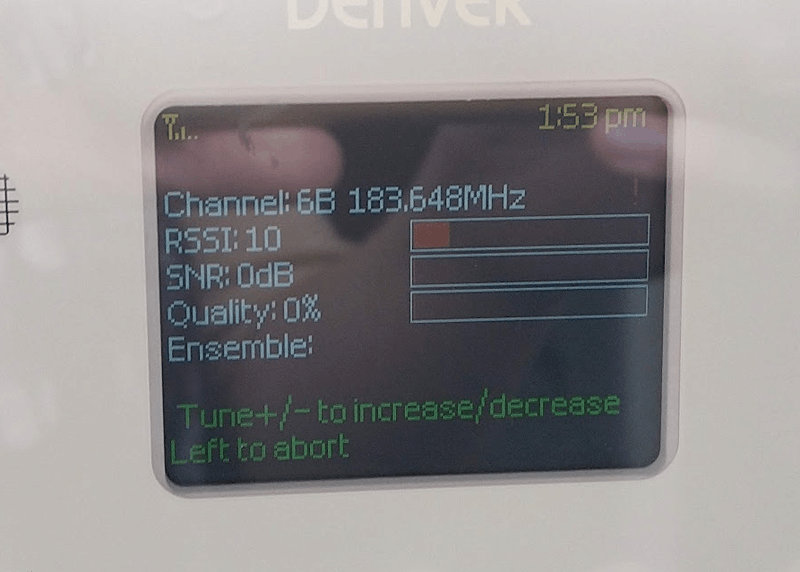

Dus ik dacht ik zoek hem handmatig op en heb uiteindelijk de frequentie gevonden zoals ook voorgeschreven stond, zie het plaatje voor het resultaat:
Afbeeldingslocatie: https://tweakers.net/i/2OOnjk0ZbwznzR1u0g4APFM810g=/800x/filters:strip_exif()/f/image/kMLLcMXCeQmGImgyCHVeW6JQ.png?f=fotoalbum_large
Ik neem aan dat er gewoon nauwelijks ontvangst is waardoor er geen enkel geluid mogelijk is, ik heb namelijk geen idee wat alles betekent op het scherm maar als ik een andere zender op zoek dan is alles groen en zijn de bars breder dus ergens klopt er iets niet.

De vraag is dus, wat betekenen nou die termen op het scherm?
Is dit gewoon puur slecht ontvangst? Toch vreemd dat dit enkel bij 1 zender voorkomt?

Radio M (De regionale omroep van Utrecht) zat voorheen op Kanaal 6B en 8A:
Afbeeldingslocatie: https://tweakers.net/i/Z2Vhr985_8q95yNAn55tMG4HqZ0=/full-fit-in/4920x3264/filters:max_bytes(3145728):no_upscale():strip_icc():fill(white):strip_exif()/f/image/QegMgQr0fpPoIBVe6HugjD9A.jpg?f=user_large
Na de herindeling alleen nog maar op Kanaal 12B:
Afbeeldingslocatie: https://tweakers.net/i/8BKXzolBs4Xy5B__e7M_QnJOLgM=/full-fit-in/4920x3264/filters:max_bytes(3145728):no_upscale():strip_icc():fill(white):strip_exif()/f/image/aP9oerUjHalGYaCLwppDbs1r.jpg?f=user_large
https://www.radio-tv-nede...-overzicht-roos-nlco.html
En daarmee valt Hengelo ruim buiten het ontvangst gebied van Radio M.
De herindeling is gekomen omdat de oude kanaal indeling niet dezelfde grenzen volgde als de regionale omroepen waardoor heel veel regionale omroepen op meerdere zenders aanwezig waren en daardoor onbedoeld vrijwel landelijke dekking hadden.
Er schijnt nog wel een zender in Megen gepland te zijn voor het einde van het jaar. Misschien gaat dat nog iets helpen. Voor nu kan je enkel proberen de radio wat te verplaatsen, maar ik ben bang dat het signaal te zwak is.
Als je nu M wilt ontvangen in Hengelo dan zou ik voor de settop box van internet provider gaan (Ziggo, KPN etc) of de internet stream.
Bij een rescan worden alle DAB kanalen gescanned en dat wat je kan ontvangen wordt in je zenderlijst gezet.

Dank je voor het duidelijke antwoord, nu begrijp ik eindelijk wat ze met alles bedoelen en wat we kunnen doen om moeders favo zender toch aan de praat te kunnen krijgen.
