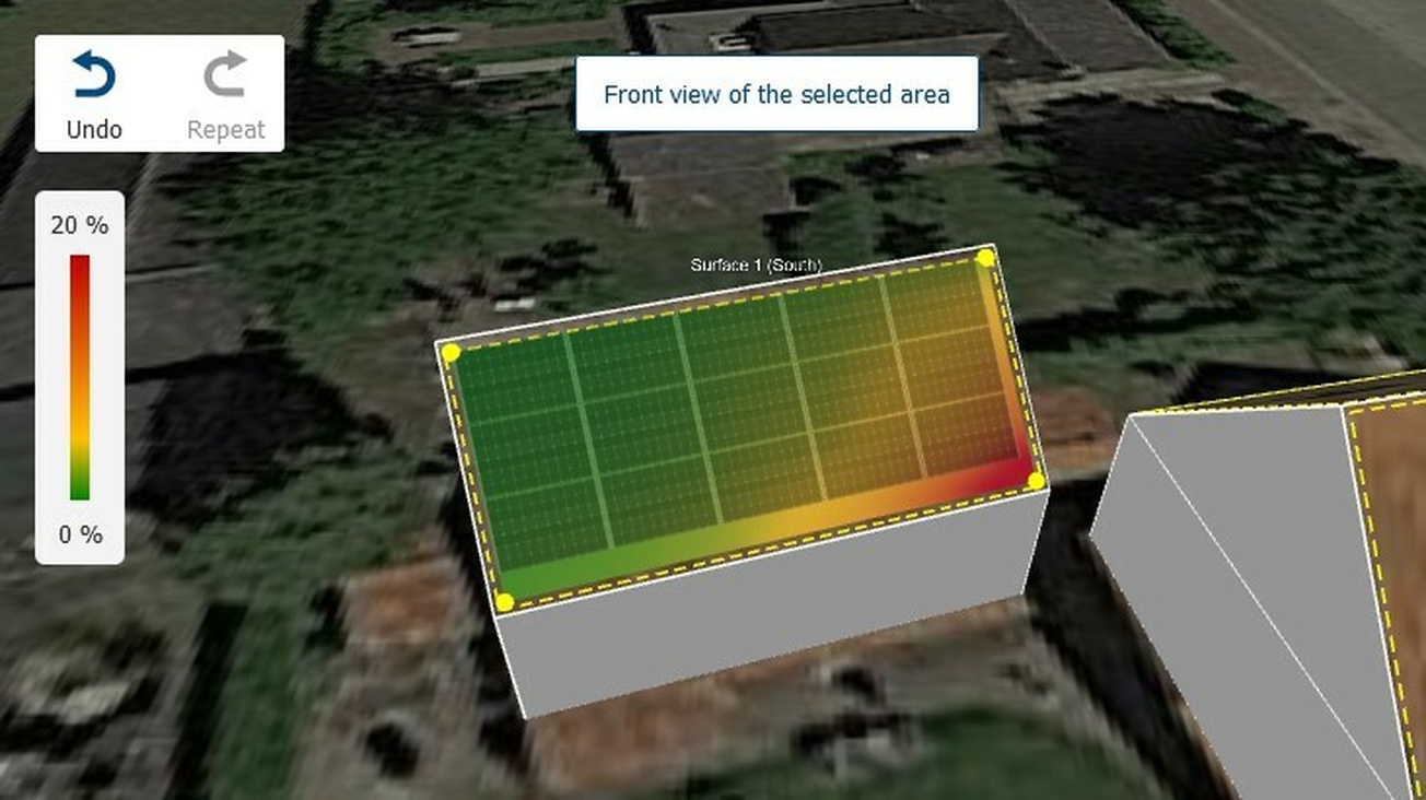

Ik heb middels de Sunny design tool het één en ander uitgelegd, hierbij ben ik uitgegaan van Jinko solar JKM-415N-54HL4 panelen. Deze lijken op het moment van schrijven redelijk leverbaar en lijken van goede kwaliteit.

Middels de Sunny design tool heb ik een overzichtsfoto met panelen gemaakt;
Afbeeldingslocatie: https://tweakers.net/i/8PLDIb44yueQ3juLWtpnSFjsOnE=/full-fit-in/4920x3264/filters:max_bytes(3145728):no_upscale():strip_icc():fill(white):strip_exif()/f/image/5ca4tNejdLgDknhAOBCxJdYh.jpg?f=user_large

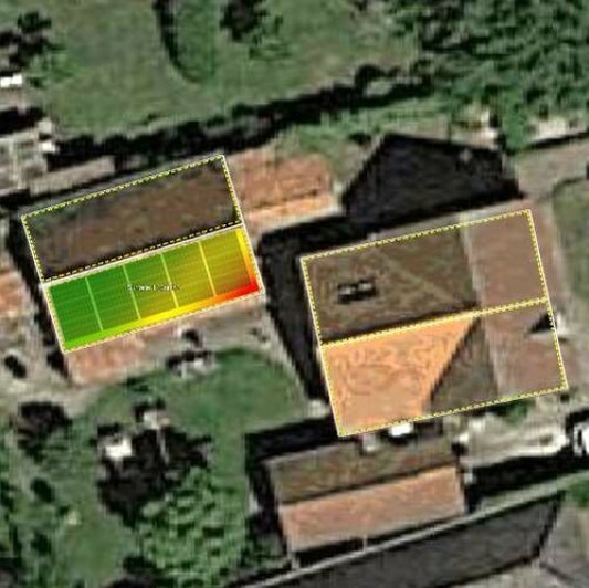

Schaduw
De enige schaduw die op het dak valt is afkomstig van het woonhuis (op de luchtfoto het gebouw aan de rechterkant). Deze schaduw raakt alleen de rechter onderhoek van het schuurdak
Ook hier weer een veelzeggend plaatje met dank aan Sunny design;
Afbeeldingslocatie: https://tweakers.net/i/jnJumIFiJUHFSWMjfjI9sCnJddI=/full-fit-in/4920x3264/filters:max_bytes(3145728):no_upscale():strip_icc():fill(white):strip_exif()/f/image/XDnlH6ygC4iNintYQwEuxHuK.jpg?f=user_large
