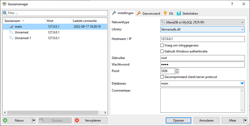

Die database main staat die ook in Heidi in deze lijst in de Session Manager (start scherm) zoals hier onder:

ik moet een client hebben met user GUI
Explore everything - Maak je er niet zo druk om
  • lekkerliegen
  • Laatst online: 22-09 13:04
lekkerliegen
Think about it
mariadbd settings staan allemaal op gebruiker lezen..
hier nog een leuke screenie
Afbeeldingslocatie: https://tweakers.net/i/KeeUlgM755mk2y_HyWrp0tagj0s=/800x/filters:strip_exif()/f/image/iJqjiStje8spcdEqcW15TlRf.png?f=fotoalbum_large
(mariadb is het zelfde)
[ Voor 51% gewijzigd door lekkerliegen op 04-10-2022 12:49 ]

  • eheijnen
Even samenvatten:
  1. Kun je via heidi als root inloggen op main?
  2. Kun je via heidi als root inloggen op sys?
Wie du mir, so ich dir.
  • lekkerliegen
lekkerliegen
Think about it
1 Nee
2 Geen sys db
