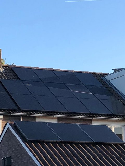

Mij is een plek op een zonnepaneel opgevallen.
Iemand een idee wat het is?
Afbeeldingslocatie: https://tweakers.net/i/4AXzs6UmTvPT6mDXFldfJFr_elA=/x800/filters:strip_icc():strip_exif()/f/image/Z6wf7PA4BzL2oVUAnpih1lvm.jpg?f=fotoalbum_largeAfbeeldingslocatie: https://tweakers.net/i/_yrq20irKtk1O2YUnEHcPYlon30=/x800/filters:strip_icc():strip_exif()/f/image/xzkSzTUhDqmM6Pg5I7fLamkK.jpg?f=fotoalbum_large

Olie, vet, wd40, product fout...

lijmresten van een oude sticker?

dit,
welke omvormers heb je erbij? doet deze het minder? zo nee, lekker laten.

Nee geen stikker. Paneel heeft er nooit zo uit gezien.
String omvormer van sma.

welk merk paneel is het? het ziet er echt uit als een sticker restant, maar misschien heeft dit merk paneel de cellen wel op een bepaalde wijze zitten. String, valt opbrengst tegen?

Ziet er uit als een cel.

12xAeg 370 4440wp totaal.
Ziet er idd uit als een cell. Zijn monos Opbrengst "lijkt" niet minder te zijn.
Vandaag nog als piek 4700watt gehad.
Ben benieuwd wat er mis mee is of dat het kwaad kan.

Laat ik niet voor een gat te vangen zijn..
Kijk even mee op de volgende foto.
Dit is gemaakt met een warmtebeeld camera.
Afbeeldingslocatie: https://tweakers.net/i/syU0gJ2KriZZlUTRPcpCxXVtGio=/x800/filters:strip_icc():strip_exif()/f/image/75CTlUXAkP2lPKd7DVhW0ugZ.jpg?f=fotoalbum_large
Afbeeldingslocatie: https://tweakers.net/i/kbx5AyVXMG_C8gA8bpf1xlN_hP0=/x800/filters:strip_icc():strip_exif()/f/image/vg6YMFWtBeYhl8J9GswRqIpr.jpg?f=fotoalbum_large
Je ziet er op dat de linker cel en de rechterkant warmer zijn dan de rest. Bypass diode geactiveerd? Als je goed kijkt zie je ook een schaduw strook precies over die plek lopen. De andere panelen die in deze schaduw staan zitten op een andere string.
Dus kan me voorstellen met schaduw precies alleen op die plek dat hij behoorlijk warm word.
Ook valt op dat hij vandaag redelijk bijgetrokken is kwa verkleuring.
Afbeeldingslocatie: https://tweakers.net/i/j5gIT5HnlJt3X3dCopO-ymnclgE=/x800/filters:strip_icc():strip_exif()/f/image/97vS7eq9tUAf9nlnLjviw35p.jpg?f=fotoalbum_large
Afbeeldingslocatie: https://tweakers.net/i/g5VR_06IhyVcteFqYTDTVEIcTJk=/x800/filters:strip_icc():strip_exif()/f/image/1a3MKSJypDedb3uqRKjOMgUL.jpg?f=fotoalbum_large
Lijkt me dat dit niet helemaal goed is voor het paneel?

Ik zou je er niet te druk over maken.
Ik zie dit ook regelmatig op mijn panelen.
Het treedt op vooral in de ochtend, als er schaduw over het paneel trekt (ik heb rechts een dakkapel van de buren)
De cellen warmen dan meer op, omdat de bypass diodes "juist nog niet" zijn geactiveerd.
Soms is het net een dambord.
Ik stond gisteren nog in de top 5 van tweakers pvoutput lijst, dus met de panelen is niks mis mee
