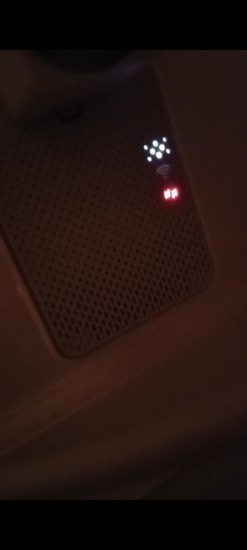

Ze hebben de nieuwe modem van Telenet weggehaald en hier hebben ze terug een oude geplaatst waarvan de wifi uitgeschakeld is , deze gaat dan via UTP kabel naar een Powerline die de wifi voorziet in mijn huis . Wat ik op zich al heel raar vond maar de technieker zei dat dit het beste was.... Ik ben nogal een leek op dit vlak . De repeaters zijn DEVOLO Powerline Magic 2 WiFi 6 Multiroom Kit Wit (8828) , deze had ik al aangekocht maar helpen weinig ... Het apparaat waar ik op meet is een Samsung s8+ tablet dus ik denk niet dat hier het probleem zit 😉 ik wil eigenlijk gewoon iets installeren waardoor men problemen van de baan zijn , gewoon een aanrader van mensen wat werkt en redelijk simpel te installeren is . Ik zal wel de nodige UTP kabels bijtrekken als dit nodig is zolang het probleem maar verholpen is ... Alvast bedankt !!

Bedraad blijft mijn netwerk stabiel werken en haal ik effectief 1gbps het is gewoon op wifi valt alles weg op elk toestel . En dan brand er een rood lampje op de wifi Powerline van Telenet . Telenet techniekers zijn al meerdere keren langs gekomen en vinden het probleem niet ze zien ook geen foutmelding op de modem dat deze slecht signaal doorgeeft ... Afbeeldingslocatie: https://tweakers.net/i/JUiwtqMYgFqAmWmBcfHp6TEqKLg=/x800/filters:strip_icc():strip_exif()/f/image/n9ix37myaiLwynCuRjOJef1v.jpg?f=fotoalbum_large

koepol1991 schreef op zaterdag 24 september 2022 @ 10:56:
@dion_b
Bedraad blijft mijn netwerk stabiel werken en haal ik effectief 1gbps het is gewoon op wifi valt alles weg op elk toestel . En dan brand er een rood lampje op de wifi Powerline van Telenet . Telenet techniekers zijn al meerdere keren langs gekomen en vinden het probleem niet ze zien ook geen foutmelding op de modem dat deze slecht signaal doorgeeft ... [Afbeelding]
Sorry, maar je spreekt jezelf behoorlijk tegen hier.
Dat rood lampje is niet voor de WiFi maar voor de powerline-verbinding. Het geeft aan dat er geen verbinding is tussen deze PG-9082 en waar dan ook je het mee probeert te verbinden. Het is *onmogelijk* dat je onder deze omstandigheden bedraad aangeslopten op de PG-9082 een werkende verbinding hebt zoals je beweert., laat staan 1Gbps erover haalt (zelfs theoretisch onmogelijk bij perfecte verbinding).
En dan die adapter zelf - je gaf eerder aan:
Hoe valt dat te rijmen met dit plaatje van een Telenet Comtrend PG-9082?
We willen je graag helpen, maar op deze manier lukt dat niet. Enige wat ik met zekerheid kan zeggen op basis van deze foto is dat je *geen* WiFi-probleem hebt. Je WiFi boven valt uit omdat de powerlineverbinding tussen dit apparaat en waar dan ook je he mee probeert te verbinden (Comtrend PG-9083? Devolo appraat? iets anders?) niet functioneert. Nogal logisch dat dan ook geen verbinding over WiFi achter die falende powerlineverbinding mogelijk is...
Dat je modem goed signaal binnen krijgt staat hier los van, dat is de verbinding tussen modem en Telenet; als twee Telenet medewerkers aangeven dat dat in orde is, dan zal dat waarschijnlijk ook zo zijn - maar dat zegt niets over wat er tussen jouw modem en het apparaat waar je hier een foto van plaatst gebeurt.
Als je wilt dat we je nog helpen, graag helder en duidelijk een plaatje schetsen van *alle* netwerkapparatuur bij jou in huis, hoe ze verbonden zijn met elkaar (dus bedraad Ethernet, bedraad stroomnet of draadloos WiFi), en wat er gebeurt als je bij "WiFi" problemen bedraad test op *elk* van die apparaten.
