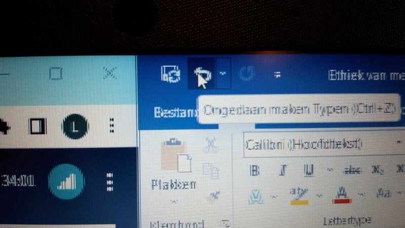

Bijgaand een foto van een laptopscherm. Fout doet zich soms voor.
Enig idee wat dit veroorzaakt?

Het *lijkt* alsof de oneven verticale beeldlijnen iets verspringen.

Op de foto lijkt het alsof de muis cursor wel correct weergegeven wordt. klopt dat? Dat zou een mechanisch defect tussen videokaart en beeldscherm uitsluiten. Mischien toch is naar je display instellingen kijken

Inderdaad, de muis wordt wel goed weergegeven (hardware sprite pointer?) dus dan ga je het toch zoeken in de grafische chipset/drivers.

Muiscursor lijkt inderdaad goed te zijn.

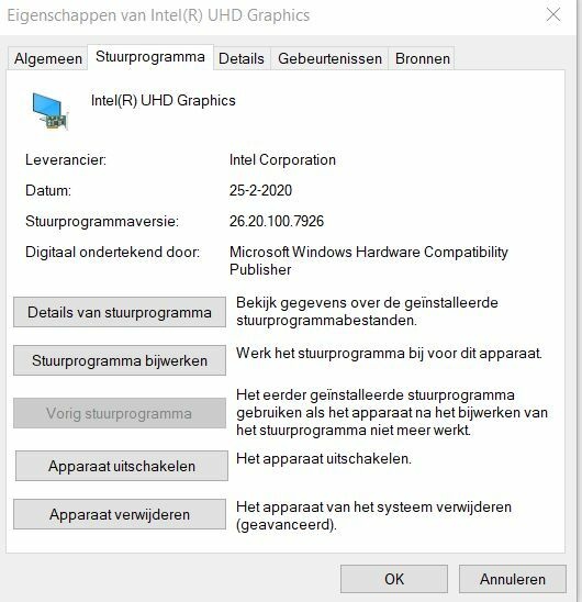

Stuurprogramma van beide computers is identiek.
Muis-pointer blijft inderdaad goed terwijl het scherm 'glitcht'. Volgens mijn dochter is de muis-pointer soms ook 'aangetast', maar vandaag niet te zien.
