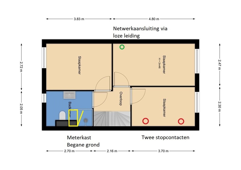

Hi allemaal,
Enige tijd heb ik mijn router in de kamer van mijn dochter staan. Sinds afgelopen weekend hebben wij haar kamer opnieuw ingericht met een groter bed. Hierdoor is de kast, waar de router op stond, verplaatst naar de andere kant van de kamer. Nu wil ik graag de router verplaatsen naar mijn kantoor, echter is er op deze verdieping maar een netwerk aansluiting in de wand die vanaf de meterkast beneden komt.
Ik zou graag advies en tips ontvangen over het trekken van een utp kabel van de wand naar de nieuwe kamer (over/achter plinten en door de tussenmuur) of eventueel door een pijp van de meterkast naar een wandcontactdoos. De plattegrond laat zien waar de netwerk aansluiting (groen) zit en waar mijn bureau komt, namelijk aan de wand met stopcontacten (rood).
Verder ben ik ook benieuwd wat voor kabel ik hier voor nodig zou hebben.
Mochten er nog vragen zijn, hoor ik het graag.
EDIT nav. een aantal reacties:
De modem/router staat in de meterkast beneden, ik gebruik hier de router geleverd door t-mobile.
Ivm. het bereik naar mijn omvormer voor de zonnepanelen op zolder heb ik een netgear nighthawk X3 (had ik nog liggen) als AP op de kamer van mijn dochter neergezet. Dat is de grote kamer waar de netwerkkabel binnen komt. Hier vandaan verbind ik draadloos met de omvormer en via een kabel, die ligt gewoon op de vloer onder de deuren door naar mijn kantoor voor mijn PC.
Dit was uiteraard een tijdelijke oplossing (ligt er inmiddels al een jaar). Maar na het "opnieuw inrichten" van de kamer van mijn docher willen wij binnenkort haar bedje ook ombouwen zodat zij zelf uit bed kan komen. Daarom wil ik van de losse kabel die door de slaapkamer ligt af en dus de router (lees AP) naar mijn kantoor. Daar wil ik mijn PC weer direct verbinden via kabel.
Afbeeldingslocatie: https://tweakers.net/i/LKFRMIjm3pBOrtTP3YCks8A9C58=/800x/filters:strip_icc():strip_exif()/f/image/HFd3L8aVclXmwde36zyY5yQy.jpg?f=fotoalbum_large
[ Voor 32% gewijzigd door Razayan op 20-09-2022 16:42 . Reden: meer uitleg gegeven over de situatie ]

Huis is ca. 20 jaar oud, er zitten twee stopcontacten (bij de rode cirkels). Verder nergens in het huis behalve op de plek van de groene cirkel. Daar zit nu een stopcontact voor een netwerkkabel.
In plaats van langs of op de plint zat ik zelf te denken om de plint er af te halen en de achterkant in te frezen voor de kabel. Enige obstakel verder is dan de tussenmuur.

De meterkast bevind zich onder aan de trap, eigenlijk recht onder de douche hoek, deur opent richting de trap.
Afbeeldingslocatie: https://tweakers.net/i/jcX_yL2etS-BTNdGzDQSnaKitEM=/800x/filters:strip_icc():strip_exif()/f/image/7Ry8jNgI6MtwHs0Qc9ylz9oZ.jpg?f=fotoalbum_large

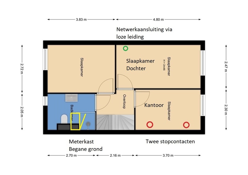

Er zijn geen loze leidingen, echter alleen twee wandcontactdozen. Kan ik een netwerkkabel langs deze kabels trekken om daar een wandcontactdoos incl. netwerkpoort te monteren?

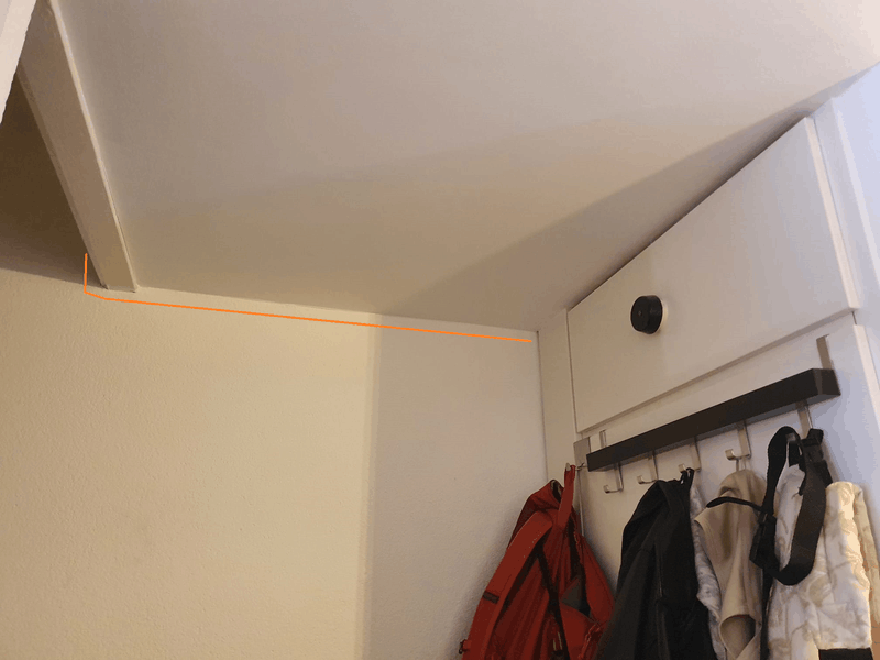

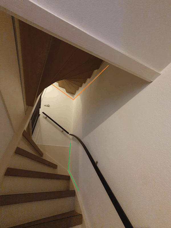

Als ik een kabelgoot zou trekken vanuit de meterkast, dan zou dat op twee manieren kunnen. Via het plafond en dan onderlangs bij de trap naar zolder (oranje op de foto) of via de vloer en dan langs de trap naar de eerste verdieping.
Hoe kan ik dat het mooiste afwerken op de plekken waar ik door de muur heen moet? Dit is wel een makkelijke optie, alleen wel een manier die altijd in het zicht zal zijn.

Dit is reeds gedaan, waar de kabel nu uitkomt (groene cirkel op de foto). De kabel moet naar kamer met de rode cirkels.

Kasper1985 schreef op dinsdag 20 september 2022 @ 13:25:
Is het geen optie om de kamers om te wisselen? Dus werken vanuit de kamer waar de netwerk aansluiting al zit. Kamers lijken niet heel erg veel te verschillen in grootte.
Helaas niet, de kamers zijn al ruim anderhalf jaar ingebruik, de een is echt een stuk groter dan de ander.

MasterL schreef op dinsdag 20 september 2022 @ 15:09:
Misschien ben je een oplossing aan het zoeken voor een niet bestaand probleem.
Is er een reden om de "router" te verplaatsen behalve dat de kast er niet meer is?
Ik neem aan dat je AOP/ISRA/NTU (lees waar je internet binnen komt) niet de slaapkamer van je dochter is.
Waarom niet een AP plaatsen in de slaapkamer van je dochter en wellicht nog 1 op de begane grond indien nodig? Ubiquiti bijvoorbeeld heeft een "in wall" oplossing https://store.ui.com/products/inwall-ap
Wat ik probeer te zeggen.
1: Router in de meterkast
2: AP kamer van jouw dochter
3: AP ergens anders (begane grond)?
Bovenstaande hangt natuurlijk af van de dekking van je wifi netwerk.
De reden dat ik het AP wil verplaatsen is dat mijn dochter straks een ander bed heeft waar zij zelf uit kan en ik mijn PC via kabel heb verbonden Deze kabel ligt nu als "tijdelijke oplossing" langs de muur onder de deur door. Het AP zorgt voor dekking op zolder.
Het AP wil ik dus naar mijn kantoor verplaatsen en daar aansluiten op mijn PC zodat er geen kabels meer door kamers liggen.

  • Skynett
  • Registratie: Augustus 2019
  • Laatst online: 00:09
Op de foto van de trap van de BG naar de 1e etage lijkt het alsof de zijkant van de trap met een plat plintje is afgewerkt. Als je dat plintje eens voorzichtig losmaakt, met een scherp beiteltje of zo, hoeveel ruimte zit er dan tussen de zijkant van de trap en de betonnen muur? Een betonnen muur is nooit helemaal vlak, dus de trap kan heel goed grotendeels wijken en zo een kleine loze ruimte herbergen.
Bij mij was het precies voldoende om twee netwerkkabels in te laten verdwijnen. Een klein stukje heb ik wat hout moeten weghalen met de beitel, maar de plint onttrekt dat allemaalaan het zicht. Aan beide einden kon ik de kabels heel makkelijk uit het zicht wegwerken.
Misschien wordt zo je probleem om kabels weg te werken wat kleiner.

Skynett schreef op dinsdag 20 september 2022 @ 16:56:
Thanks, ik zal dit ook eens gaan bekijken voor dat ik echt aan de slag ga.
