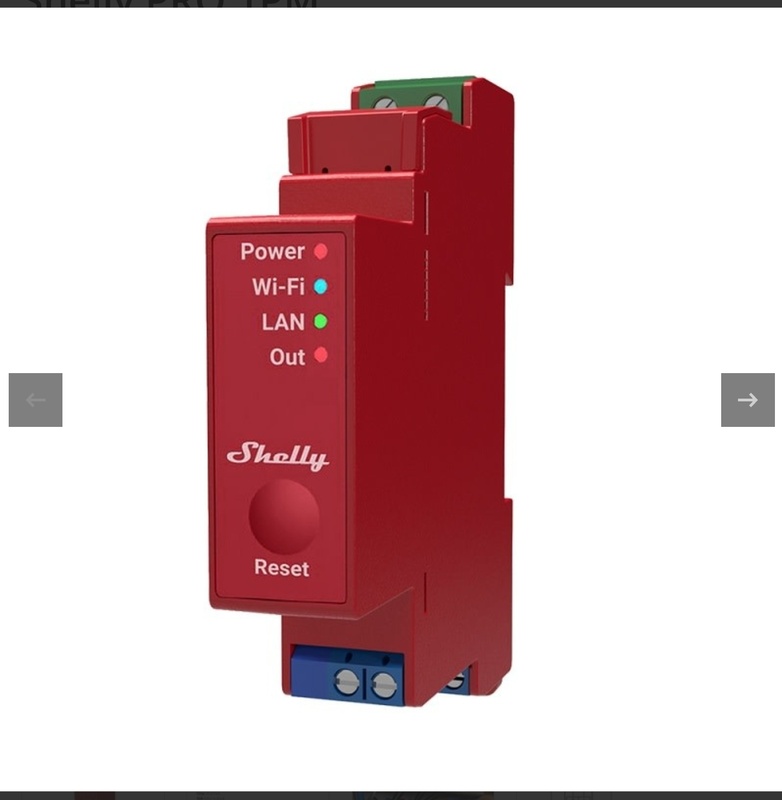

Nu zou ik graag het verbruik van de desbetreffende installatie willen meten / monitoren (en uiteindelijk integreren in Home Assitant). De binnenunits worden gevoed via de buitenunit en de buitenunit - een vrij stevig exemplaar - heeft een eigen groep afgezekerd op 16A traag (C-karakteristiek schakelautomaat). Tussen de buitenunit en de meterkast is een stekker + stopcontact gerealiseerd om er eventueel een slimme stekker tussen te kunnen plaatsen.
Ik ben reeds in het bezit van een Gosund SP112 smart plug (230V/16A max / Tuya platform), echter twijfel ik erover of die dit wel gaat trekken. Het feit dat de buitenunit op minimaal 16A traag afgezekerd moest worden wekt bij mij de suggestie dat het inschakelvermogen bij het starten van de compressor wel eens boven de (16Ax230V=) 3680W zou kunnen schieten. Ik wil voorkomen dat die smart plug er gelijk uit klapt op het moment dat dit het geval zou zijn (of maak ik me dan onterecht zorgen?).

Tijdelijk hogere pieken bij inschakelen zullen zo erg nog niet zijn. Maar mijn voorkeur zou het niet hebben dat dan weer via stopcontact etc te doen. Dan zou ik denk ik gewoon een in te bouwen module pakken en misschien daar nog de relais van overbruggen. Dat is dan wel de zwakste schakel. En wil je helemaal nergens de stroom echt doorheen sturen dan kan je een module met current transformer (CT) pakken zoals de Shelly EM bijvoorbeeld.

Misschien zie ik iets over het hoofd, maar doet die Shelly niet precies hetzelfde als mijn huidige Gosund smart plug? Het lijkt geen volwaardige schakelautomaat dus als ik die Gosund over de klif zou jagen met piekstroom ben ik een beetje bang dat het met de desbetreffende 16A Shelly niet anders gaat zijn...

Die zwakke schakel probeer ik inderdaad te voorkomen, vandaar dat een (16A) slimme schakelaar niet mijn voorkeur heeft (ongeacht of het een stekker of inbouwmodule is). Shelly EM kende ik nog niet, maar dat ziet er inderdaad uit als een prima optie voor mijn gebruiksdoel! Bedankt voor je input :)
