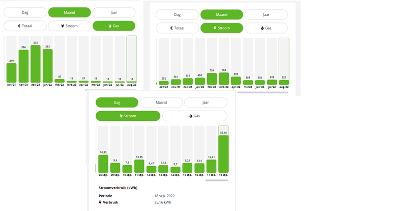

In de bijlage heb ik de staafdiagrammen van ons verbruik gezet. Belangrijk is om naar februari en maart van dit jaar te kijken. dit geeft accurater weer wat ons ons verbruik was na het instellen van weersafhankelijke regeling. De maanden ervoor was de hybride met de CV ketel nog gekoppeld.

Je bespaard 380 kuub gas per maand maar gaat 1000 kWh stroom verbruiken (even heel simpel gesteld). Wat kost stroom voor jou en wat kost gas? Ik stel mij voor dat je elektrisch gezien goedkoper uit bent.

Ja klopt. Stroom kost me momenteel variabel 31 cent dagtarief en 25 cent daltarief. Gas 1.45 € per kuub. Dus we zijn beduidend goedkoper uit, maar we gebruiken nu stroom voor een 5 persoonshuishouden door de warmtepomp en de wtw. Vandaar dat ik me afvraag of er nog iets geschipperd kan worden in dat verbruik.
